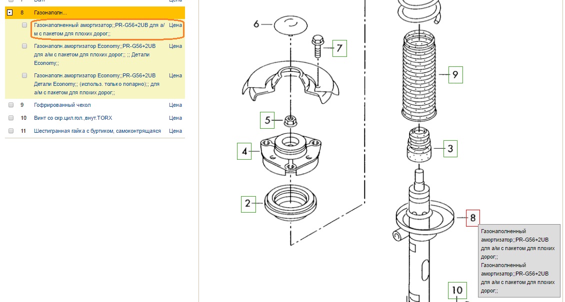

Мужики, спасибо. Заметил, что руль тоже подруливает правее когда машину уводит. Отпускаешь и он встает градусов на пять вправо и так машина едет. С резиной не должен бы. Блин, хоть машину продавай... Надо съездить еще куда-нибудь обязательно, так невозможно. А стойки менять очень не хочется, этих Заксов для плохих дорог что-то не вижу в розницу.
Номер есть? и почему только они?
Чем Monroe хуже?
Этот Закс для плохих дорог с завода идет. Монро и Каябы обычные, они по тем дорогам которым я езжу и 10 тысяч не выходят. Да и какой толк тратить двадцатку за стойки и замену, если гарантии никто не дает, что дело выправится. ((
Изменено пользователем Footer
однако, и смотреть тоже нужно. Слышал есть различия в толщине штоков, хотя каталог ошибаться не должен..
