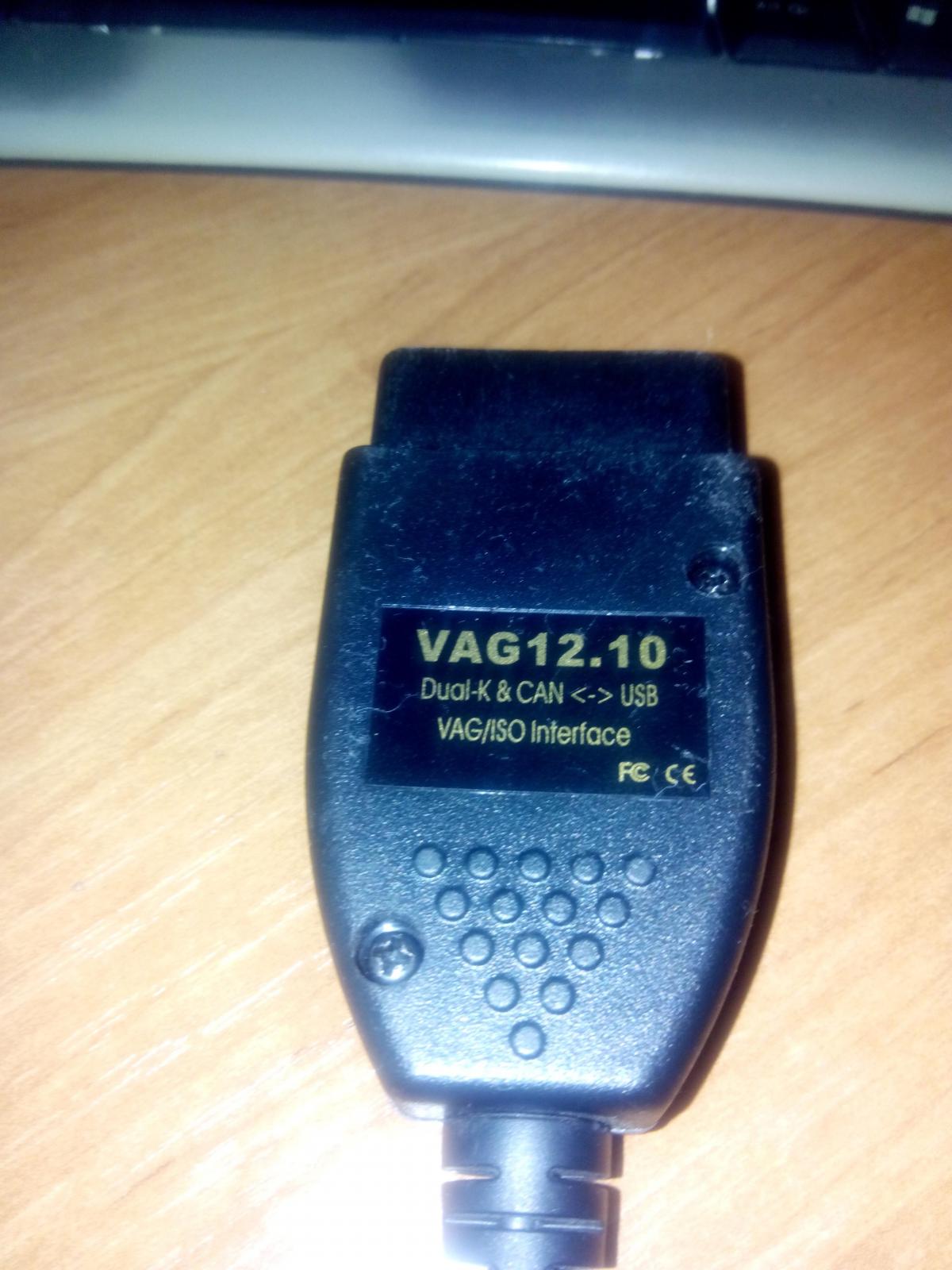

VAG 12.10(китайский). Можно как нибудь восстановить?
Всем ДВС! Достался шнурок 12.10. Без подключения к машине определяется, как только подключишь все -адаптер не найден. Пробовал разные программы, видит его только от 12.12 и выше. Выкинуть или можно как нибудь перепрошить?
