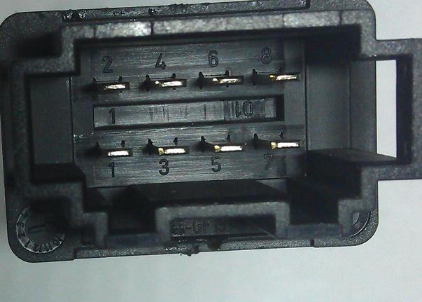

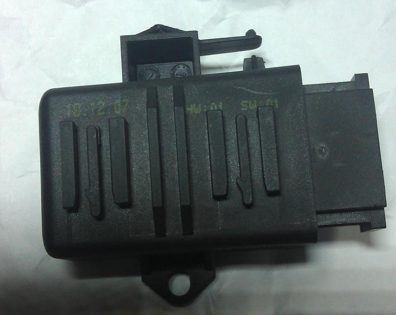

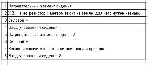

Vaysa 421 Жалоба Опубликовано: 15 октября 2016 DiSO, порядок действий: 1. Вытащить ключ из замка зажигания. 2. С боку в нише отключить желтый разъем 3. Визуально посмотреть на наличие окислений и ....в некоторых случаях ржавчины.(почистить контакты) 4. Взять тестер, подключившись к разъему посмотреть наличие сопротивления, должно быть в пределах 2-8 Ом. 5. При подключении разъема, "по шурудить " его туда-сюда ресколько раз, чтобы точно был контакт. 6. Если сопротивление в норме, но ошибка осталась, искать в проводке к блоку обогрева ( 1КО959772), который находится под водительским сидением. Если сопротивление больше или близится к бесконечности, то искать обрыв в мате сидения. PS. Для информации фотографии и распиновка блока. 3 Поделиться сообщением Ссылка на сообщение Поделиться на других сайтах

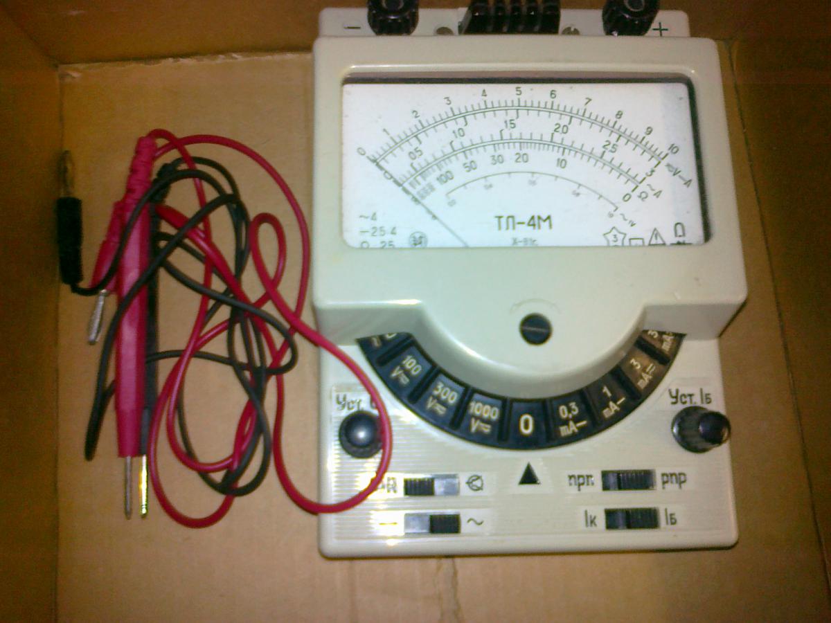

Юрец 327 Жалоба Опубликовано: 16 октября 2016 4. Взять тестер, подключившись к разъему посмотреть наличие сопротивления, должно быть в пределах 2-8 Ом А знаешь то, что от тестера подухи рвутся ? Поделиться сообщением Ссылка на сообщение Поделиться на других сайтах
Vaysa 421 Жалоба Опубликовано: 16 октября 2016 (изменено) Упс.....нет не знал, а что были прицеденты? Юрец, Она же на 12 вольт расчитана, а в тестере максимум 9 вольтовая крона, и то по схеме через кучу сопротивлений на пределе измерения Ом ов. Как подуха может сработать? Может статика?Свою подушку на сидении тестером проверял, показала 3 Ом, трабла в разъеме сидела. PS/ В гараже использую старенький ТЛ-4М Изменено 16 октября 2016 пользователем Vaysa Поделиться сообщением Ссылка на сообщение Поделиться на других сайтах
