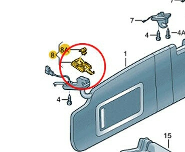

Для прокладки провода для видеорегистратора снимал водительский козырек. Вроде бы все на месте, никуда ничего не падало, однако винт козырька теперь свободно вставляется и вращается.
Насколько я понимаю, козырек крепится через зажим - VAG 5N0 867 633 B
Мог ли он куда-то сместиться или еще что?
Было ли у кого-нибудь что-то такое?
Снимать весь потолок очень не хочется.
Схема крепления и модель крепления

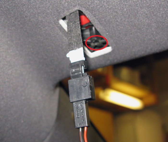

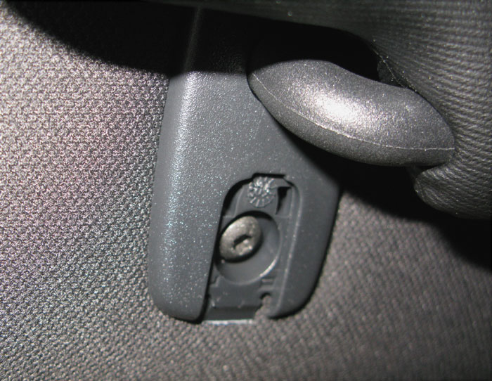

На картинках показан винт крепления козырька и отверстие куда он входит.
У меня этот винт свободно вставляется и достается. Правильно ли я понимаю, что скорее всего внутрь упало какое-то крепление (деталь 8А на картинке из первого моего сообщения)?

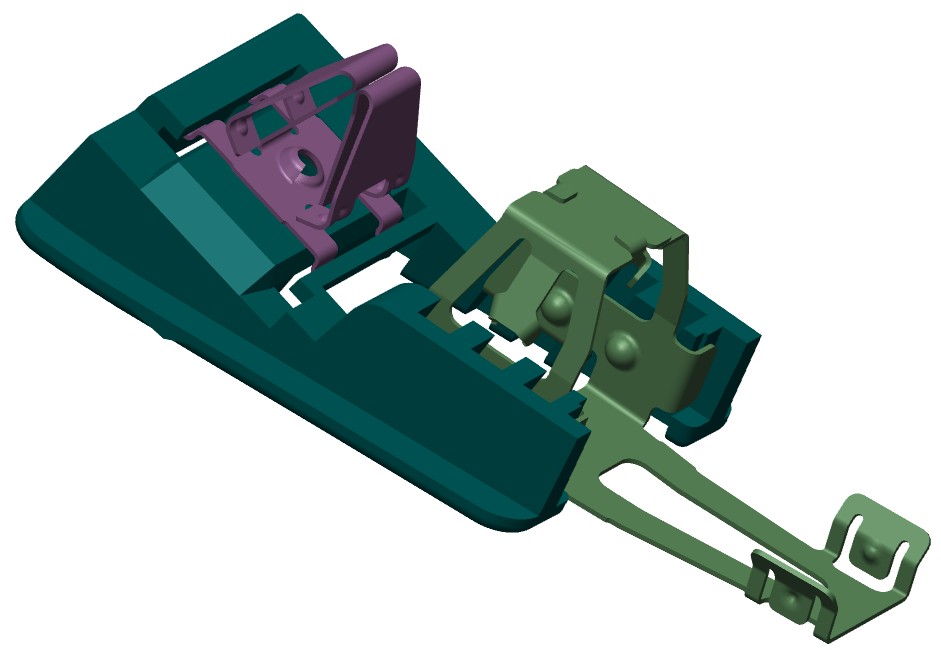

Есть ли у кого-нибудь его фото?
Изменено пользователем DolinEA
Правильно ли я понимаю...
Скорей всего- да. Возможно не упало, а сместилось в сторону. Отогнуть обшивку и пошуровать там рукой не получится?
Нашел картинку как это выглядит живьем, стало понятнее. Поправить попробую сегодня.
