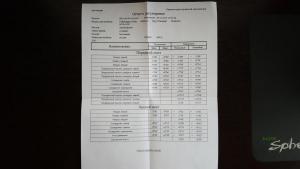

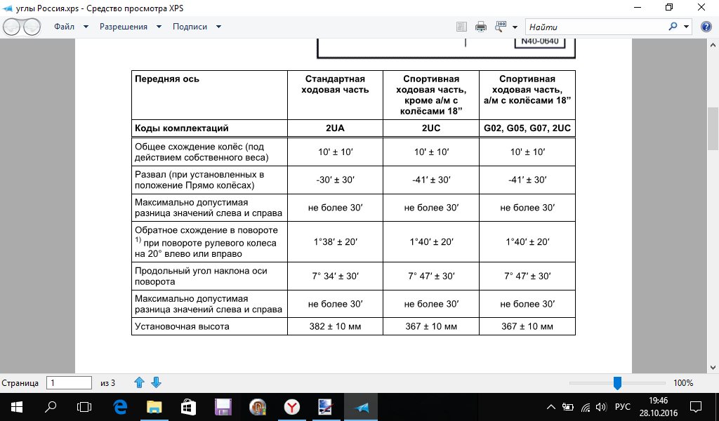

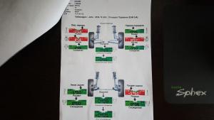

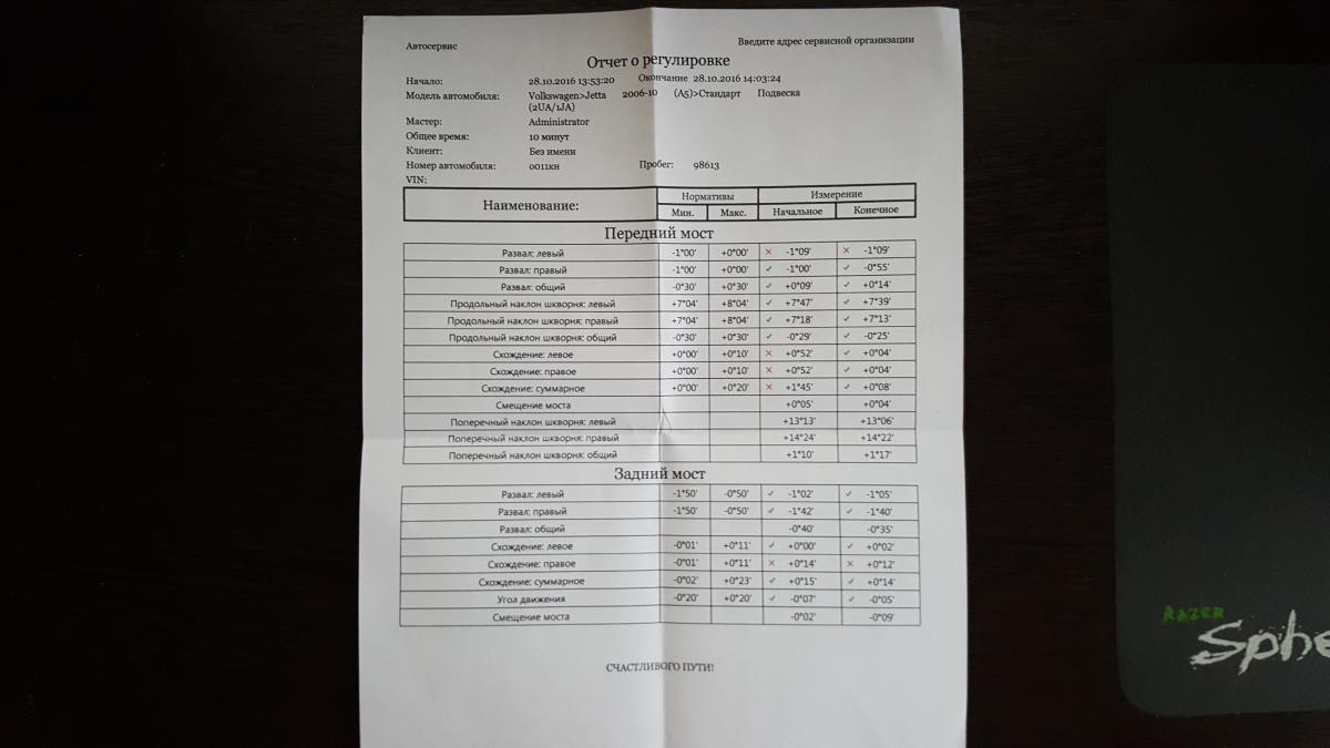

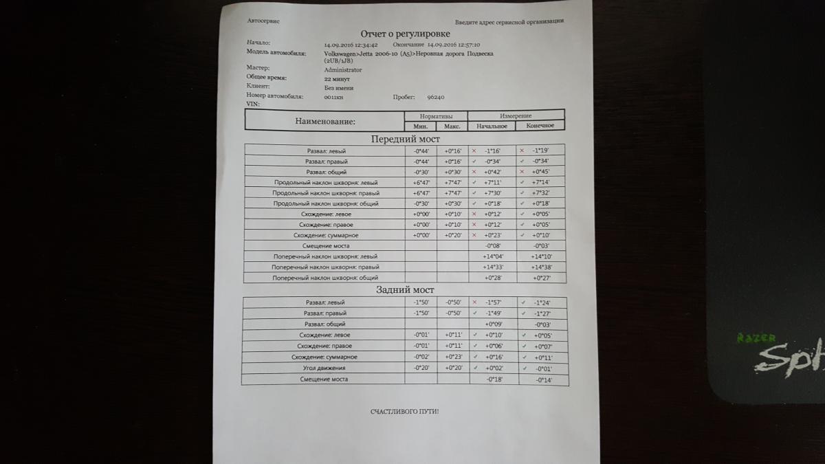

Mishgan45 4 Жалоба Опубликовано: 28 октября 2016 Насколько мне известно все джетты в России идут с пакетом для плохих дорог, то есть 2UB подвеска. Недавно мне "въехали" в переднее левое колесо, отчего оно перестало прямо стоять. Нашел на разборке поворотный кулак от 6 джетты, внешне 1 в 1, по артикулу другой. Поставили, колесо стало прямо смотреть, но не совсем. поездка к дилеру показала следующее на фото 1. Смутило что проверяли геометрию стандартной подвески 2UA. Написали в рекомендации заменить кулак и стойку. Заехал в другой сервис, проверили геометрию для подвески 2UB, углы развала и кастера оказались другими для неё(фото 2). Загудела ступица, было решено искать новый оригинальный кулак и покупать новую ступицу. В итоге на авито нашел новый оригинальный кулак за вкусную цену(5000р) и была куплена новая ступица fag. Заменили и снова на геометрию в сервис(не к дилеру). Сделали также по подвеске 2UA, развал маленько не в норме(фото 3), а если по допускам подвески 2UB то далеко не в норме ... скорее всего стойка еще погнута, по весне в планах замена стоек в круг, думаю исправится. Дак всё таки что говорить спецам, по какой подвеске делать геометрию? Поделиться сообщением Ссылка на сообщение Поделиться на других сайтах

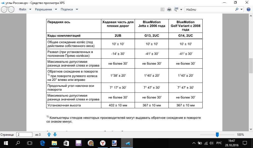

baltiec_333 23 Жалоба Опубликовано: 28 октября 2016 вот разница какая Поделиться сообщением Ссылка на сообщение Поделиться на других сайтах
Mishgan45 4 Жалоба Опубликовано: 29 октября 2016 вот разница какая ну то есть мастерам нужно Указывать что у нас 2UB? почему они все по 2UA проверяют углы? Поделиться сообщением Ссылка на сообщение Поделиться на других сайтах
baltiec_333 23 Жалоба Опубликовано: 29 октября 2016 вот разница какая ну то есть мастерам нужно Указывать что у нас 2UB? почему они все по 2UA проверяют углы? Я всегда им указываю на то что у меня ППД . Поделиться сообщением Ссылка на сообщение Поделиться на других сайтах
