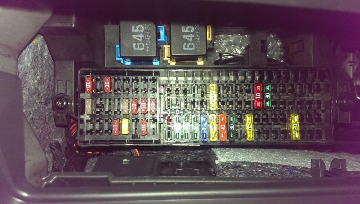

lPHANTOMl 1 Жалоба Опубликовано: 13 ноября 2016 Приветствую, подскажите пожалуйста, а лучше ткните носом, какой пред отвечает за задний ЛЕВЫЙ габарит (тот что на крышке багажника) Поделиться сообщением Ссылка на сообщение Поделиться на других сайтах
Dimmik 313 Жалоба Опубликовано: 13 ноября 2016 А тебе зачем? После замены лампочки ничего не изменилось? Пиктограммка желтая горит? Поделиться сообщением Ссылка на сообщение Поделиться на других сайтах
IslandSky 1 029 Жалоба Опубликовано: 14 ноября 2016 В ELSA отсутствует информация по предохранителю на лампочку заднего габарита. А это значит, что предохранитель стоит перед блоком ВСМ, который собственно говоря и зажигает лампочки. Автор, а в чем проблема? Может не там ищешь? Поделиться сообщением Ссылка на сообщение Поделиться на других сайтах
Lad_s 81 Жалоба Опубликовано: 14 ноября 2016 (изменено) Мне кажется, что нет отдельного преда на задний фонарь. Или по диагонали перед-зад, или все сразу. Если не горит эта часть в крышке, возможно, косяк в проводке из багажника в крышку, которая проложена по кронштейну, Изменено 14 ноября 2016 пользователем Lad_s 1 Поделиться сообщением Ссылка на сообщение Поделиться на других сайтах
lPHANTOMl 1 Жалоба Опубликовано: 14 ноября 2016 (изменено) Проблема только в заднем фонаре и противотуманке (которые на крышке багажника) Замена ламп не решает проблему. Ошибка горит! Изменено 14 ноября 2016 пользователем lPHANTOMl Поделиться сообщением Ссылка на сообщение Поделиться на других сайтах
Vaysa 421 Жалоба Опубликовано: 14 ноября 2016 Смотри проводку или контакты в фонаре. Поделиться сообщением Ссылка на сообщение Поделиться на других сайтах
lPHANTOMl 1 Жалоба Опубликовано: 14 ноября 2016 ок. спасибо за советы Поделиться сообщением Ссылка на сообщение Поделиться на других сайтах
Dimmik 313 Жалоба Опубликовано: 15 ноября 2016 У меня такая же хрень с правым задним фонарем заднего хода. Лампочку сменил, контакты пошевелил, а пиктограммка не гаснет. Еще можно клемму скинуть. Поделиться сообщением Ссылка на сообщение Поделиться на других сайтах
