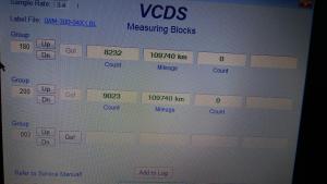

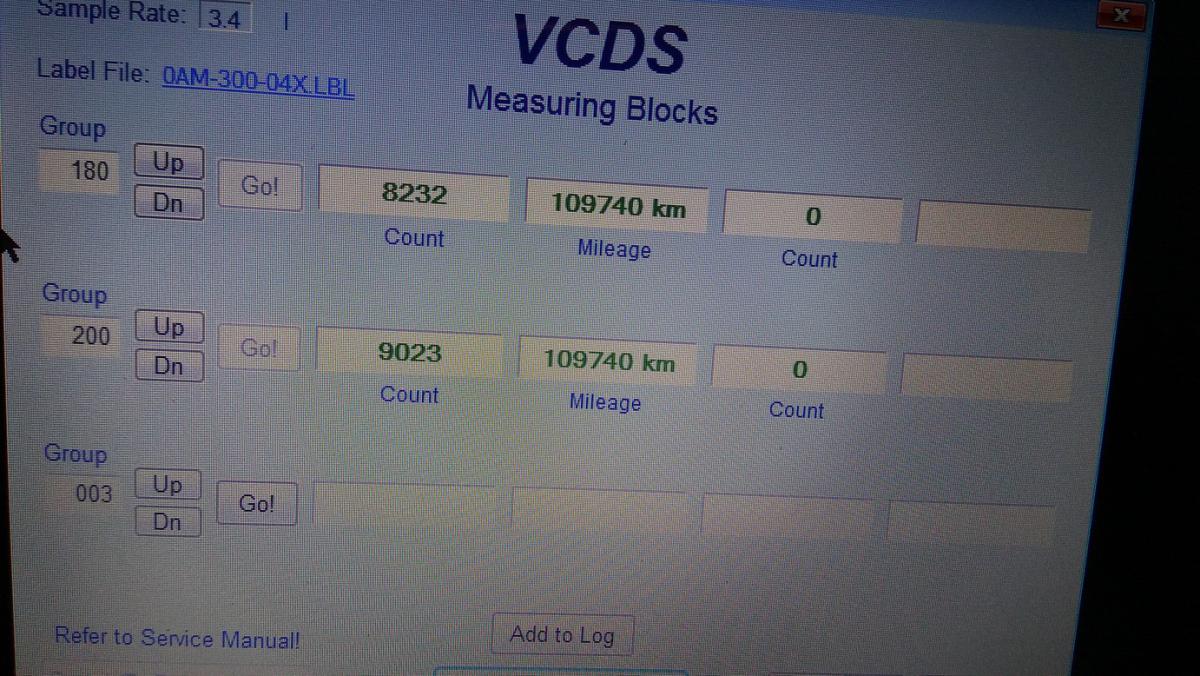

Проводил тут с помощью шнурка по методичке проверку коробки. Все показатели ,вроде как очень даже в норме, но вот один метод проверки количества адаптаций меня смущает.
Вроде как во второй строке первый показатель должен быть раза в 3 больше такого же в первой строке.. А если в первой больше чем  1/3  второго то стоит задуматься.
На сколько это критично? При условии что другие, как я написал, тесты дали только отличные результаты.
