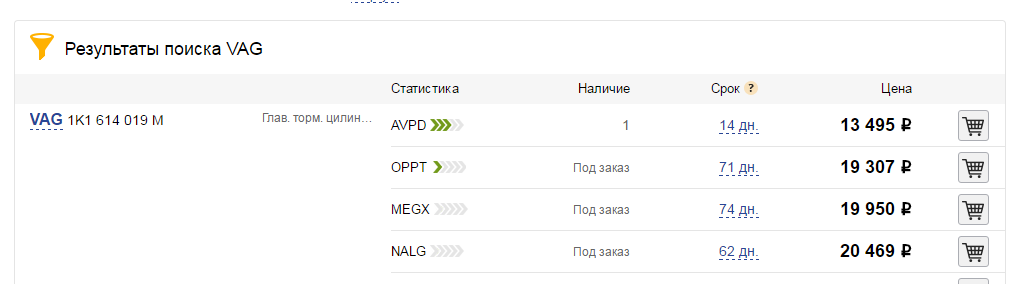

Уже ищу гл тормозной цилиндр
@ILYA_NB99,Цена не радует, может в других каталогах аналоги есть?

Нашел б/у с 6 джетты 2015 года 1500 руб. Брал у них вакуумный усилитель
Изменено пользователем ILYA_NB99
@Sergei36,
1K1614019M на него есть замена 1K1614019R это  на 5 джетту.
Также есть 1K1614019T на 6 джетту, замена 1K1614019R.
 1K1614019T нашел за 1500 руб
@ILYA_NB99,Я по ВИН своей бывшей машины смотрел, у нас с тобой они одинаковые
Я тоже по вину смотрел
Идет 1K1614019M на него есть замена 1K1614019R
