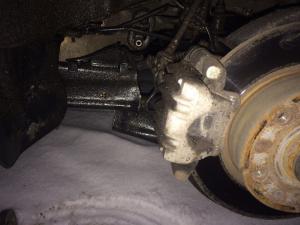

dimon25605 0 Жалоба Опубликовано: 26 января 2017 сегодня при обгоне начало затаскивать зад авто.еле доехал до дома залез под днище оказалась рычаг рассыпался. теперь сижу и думаю что делать и как починить? джетта 12года 31 тыс пробега Поделиться сообщением Ссылка на сообщение Поделиться на других сайтах
Brown 427 Жалоба Опубликовано: 26 января 2017 (изменено) Что делать... разбирать и ставить новый, чтож еще? Как такое могло произойти? Машина в тот бок битая была? Изменено 26 января 2017 пользователем Brown Поделиться сообщением Ссылка на сообщение Поделиться на других сайтах
Sergei36 866 Жалоба Опубликовано: 27 января 2017 Что делать... разбирать и ставить новый, чтож еще?Однозначно...Непонятен год выпуска авто. На аватарке Джетта 5, 10 г, в подписи 12 год.... Поделиться сообщением Ссылка на сообщение Поделиться на других сайтах
Rusk 57 Жалоба Опубликовано: 27 января 2017 сегодня при обгоне начало затаскивать зад авто.еле доехал до дома залез под днище оказалась рычаг рассыпался. теперь сижу и думаю что делать и как починить? джетта 12года 31 тыс пробега Срок службы автомобиля 10 лет (есть в инструкции) по ЗОПП если в течении СРОКА СЛУЖБЫ выявлены существенные недостатки вызванные заводским браком (а не износом), потребитель вправе поребовать бесплатного устранения. П.6 ст. 19 ЗОЗПП.В любом случае дефект явно заводской... если конечно там не пилили ничего. Поделиться сообщением Ссылка на сообщение Поделиться на других сайтах
VOLKSMEN 365 Жалоба Опубликовано: 27 января 2017 Вспомните про акцию по усилению балки!!! Если на приглашали на неё письмом (хотя бы на электронную почту), то см. пост выше. Поделиться сообщением Ссылка на сообщение Поделиться на других сайтах
Brown 427 Жалоба Опубликовано: 27 января 2017 (изменено) Вспомните про акцию по усилению балки!!! Если на приглашали на неё письмом (хотя бы на электронную почту), то см. пост выше. ИМХО, надо TPI искать, а не письма в электронке. Изменено 27 января 2017 пользователем Brown Поделиться сообщением Ссылка на сообщение Поделиться на других сайтах
VOLKSMEN 365 Жалоба Опубликовано: 27 января 2017 (изменено) Была тема летом, только поиск, походу, помер. Там много народу отписывались по этой сервисной акции. Вотъ http://jetta-club.org/topic/19885-%D0%B4%D0%B8%D0%BB%D0%B5%D1%80-%D0%B2%D1%8B%D0%B7%D1%8B%D0%B2%D0%B0%D0%B5%D1%82-%D0%BD%D0%B0-%D0%B4%D0%BE%D1%80%D0%B0%D0%B1%D0%BE%D1%82%D0%BA%D1%83/ Название работ - 42G8 https://www.drive2.ru/l/7248311/ Изменено 27 января 2017 пользователем VOLKSMEN Поделиться сообщением Ссылка на сообщение Поделиться на других сайтах
