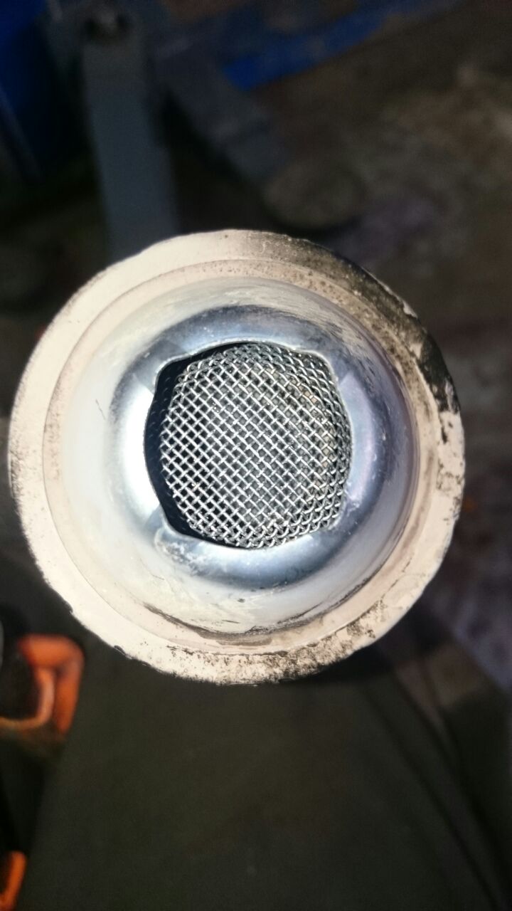

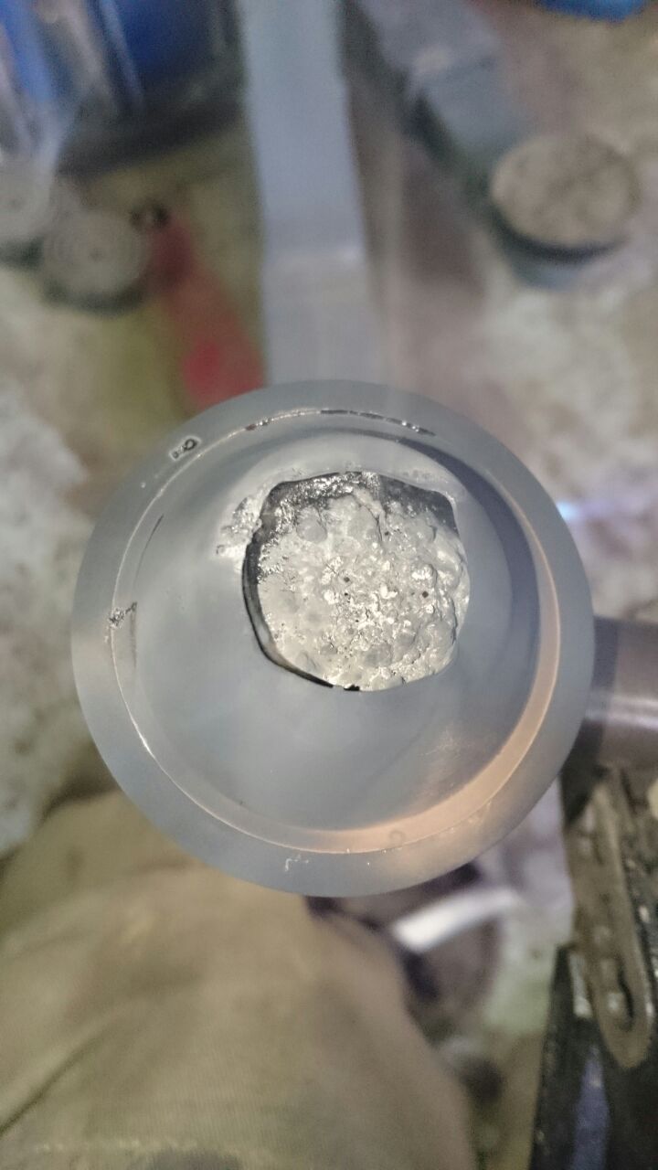

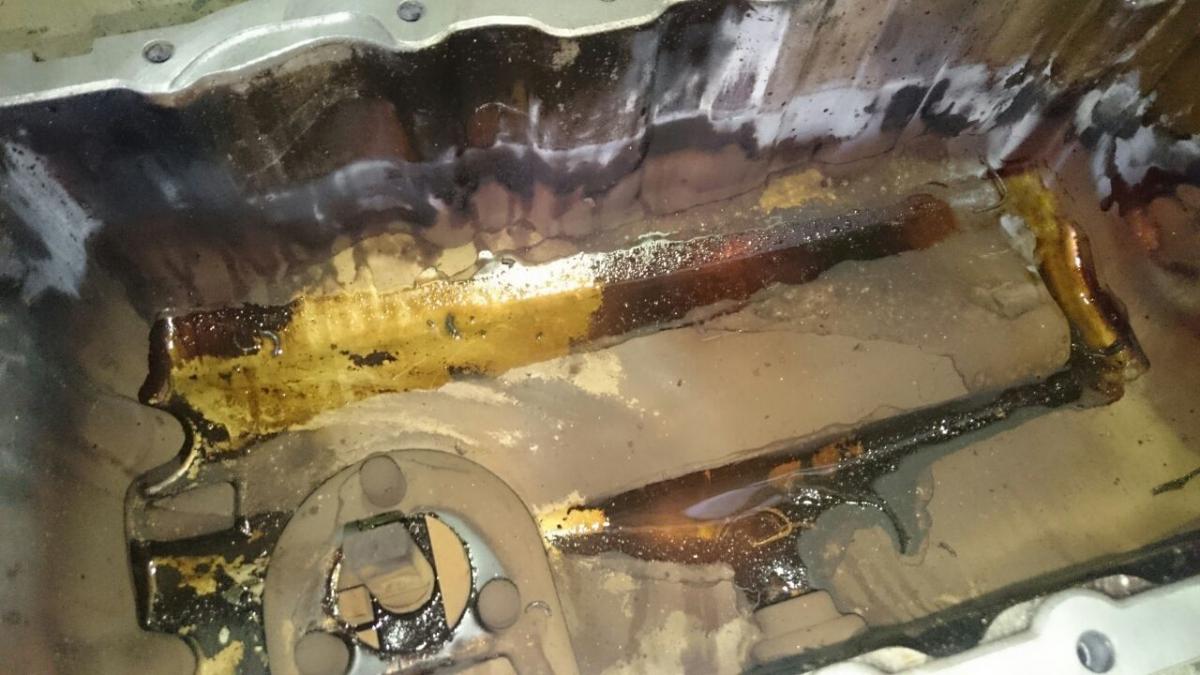

Столкнулся с такой проблемой. Пробег 140000 км. На улице -2 градуса, завожу холодную машину и слышу треск в двигателе (картонка на прищепке по спицам велосипедного колеса), который продолжался по времени 1,5 минуты. И чем ниже температура на улице, тем дольше слышался треск, пока машина не прогрелась. При + на улице - треска не было. За 2 недели проверил два ремня, все ролики, помпу, стартер, генератор. Проблема в том, что приезжаешь в сервис, машина прогрета, треска нет, и мастера говорят "Всё в порядке". Поменял масло на Мobil super 3000 5w-40 , т.к всегда ездил на нем, а треск появился на Liqui Moly Optimal Synth 5W-40, его я залил первый и последний раз (решил попробовать). Так вот, проблему я решил путем снятия картера и чистки сетки. Густое холодное масло через нее не проходило. На сетке образовался какой то черный твердый кокс(на фото белый после обжига). Вопрос - как так то?  :child:  :planokur: На фото до и после.
Масло поддельное и очень плохого качества!
