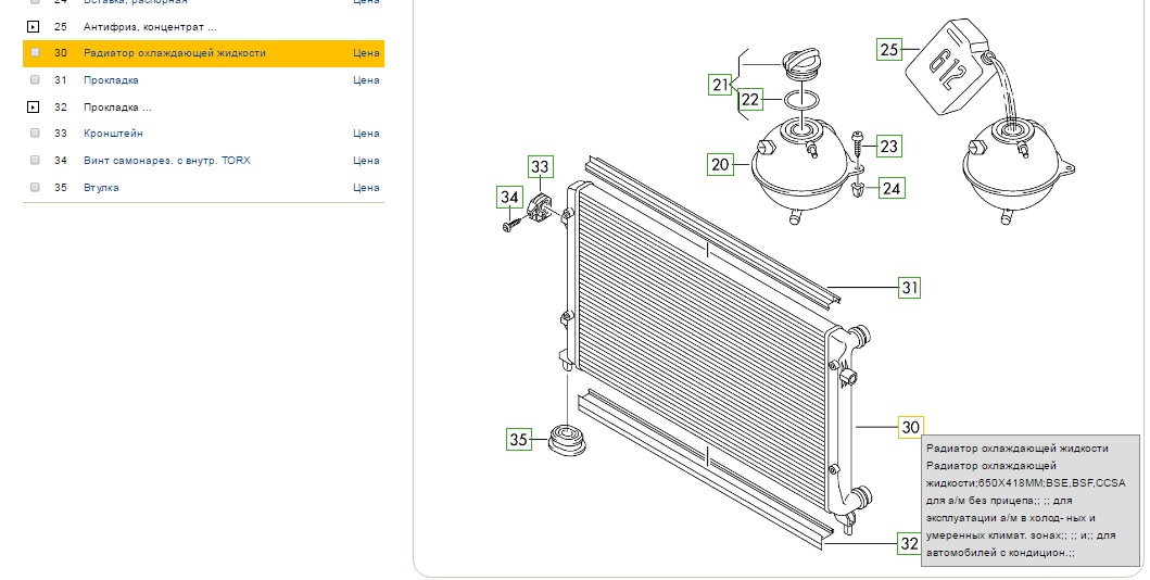

Brown 427 Жалоба Опубликовано: 6 февраля 2017 (изменено) Возникла необходимость замены радиатора охлаждения. Кто что может сказать по вариантам заменителей оригинала (думаю, объяснять не надо, почему аналог)? Много смотрел отзывов и т.п. по интернету (не обязательно для ФВ продукции). Вырисовались такие варианты: 1) Nissens - очень даже бюджетно (около 3,5 тыщ. руб.) и неплохо по качеству вроде бы. При этом встречаются и негативные отзывы кое где... 2) Behr-Hella - не совсем бюджетно (хотя и существенно дешевле оригинала, около 5,5 тыщ. руб.), но вроде как по качеству чуть ли не = оригиналу. 3) ... куча всего разного, непонятного... Конечно, вроде 2 -2,5 тыщи не огромные деньги в разнице по цене. Но тоже, знаете, не на дороге валяются.. Кто что посоветует по опыту? Изменено 6 февраля 2017 пользователем Brown Поделиться сообщением Ссылка на сообщение Поделиться на других сайтах

Brown 427 Жалоба Опубликовано: 6 февраля 2017 (изменено) Я, конечно, не уверен в Экзистовских справочных данных и з каталога. Но, по: 1) Nissens - 650*418 (на картинке, при этом, 648*399) 2) Behr-Hella - 650*396 (на картинке 640*415)... И пойми, где правильно... Изменено 6 февраля 2017 пользователем Brown Поделиться сообщением Ссылка на сообщение Поделиться на других сайтах
Sergei36 866 Жалоба Опубликовано: 6 февраля 2017 @Brown,Вот и я об этом. Нужно зайти по адресу производителя в его каталог и посмотреть там возможность применения на Джетте 5 Вот если сможешь.... в Behr не вышло, дальше не пробовал Поделиться сообщением Ссылка на сообщение Поделиться на других сайтах
Brown 427 Жалоба Опубликовано: 6 февраля 2017 (изменено) Да они все по каталогам подходят... Смотрел по vin в перечне заменителей. Нашел каталог Hella: http://www.behrhellaservice.com/toc/en/5A0A2101FF114A0031C5103D5470C101.srv;jsessionid=5A0A2101FF114A0031C5103D5470C101?view=VIndexFramesetJsp Изменено 6 февраля 2017 пользователем Brown Поделиться сообщением Ссылка на сообщение Поделиться на других сайтах
