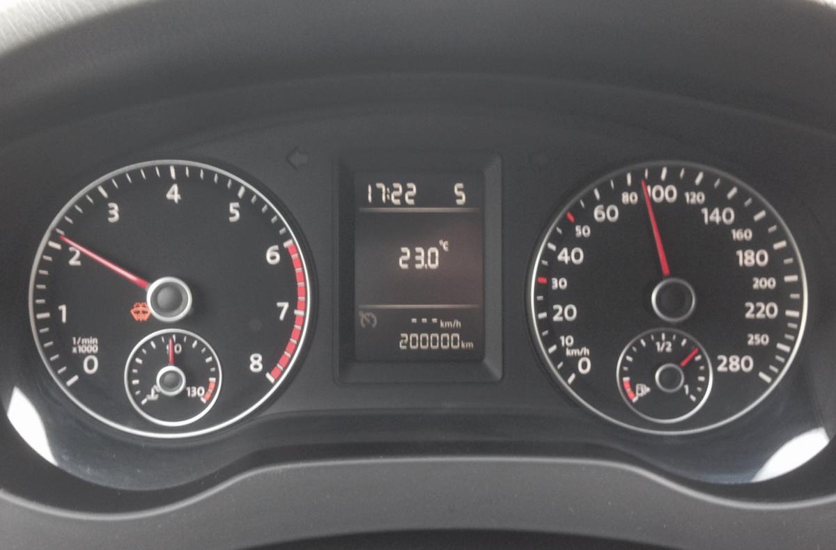

По совету одноклубников решил создать тему для обсуждения эксплуатации наших машинок с пробегом за 200.000 км. На одометре - 206.560 км. Только что заменил помпу (по утрам заметны следы течи антифриза при пуске двигателя), приводной ремень. Сказали, что нужно было бы заменить оба ролика, т.к. они немного люфтят. На очереди - замена фланцев приводов, т.к. недавно замененные сальники снова немного пропускают. При осмотре фланцев были видны следы выработки. В остальном - регламентные работы и замена расходников. Масло Mobil1 5w30 ESP formula, замена каждые 10 т.км.
