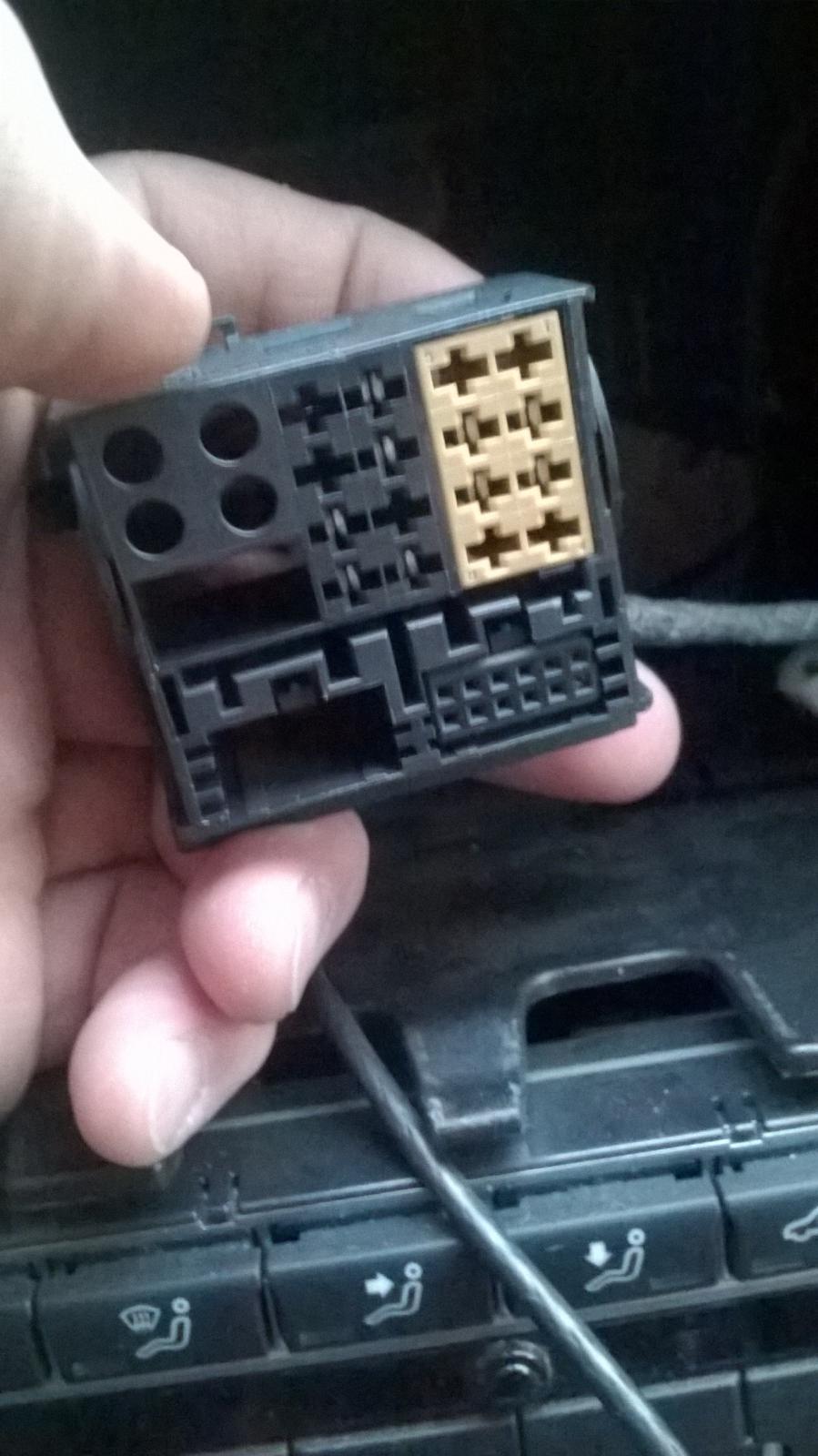

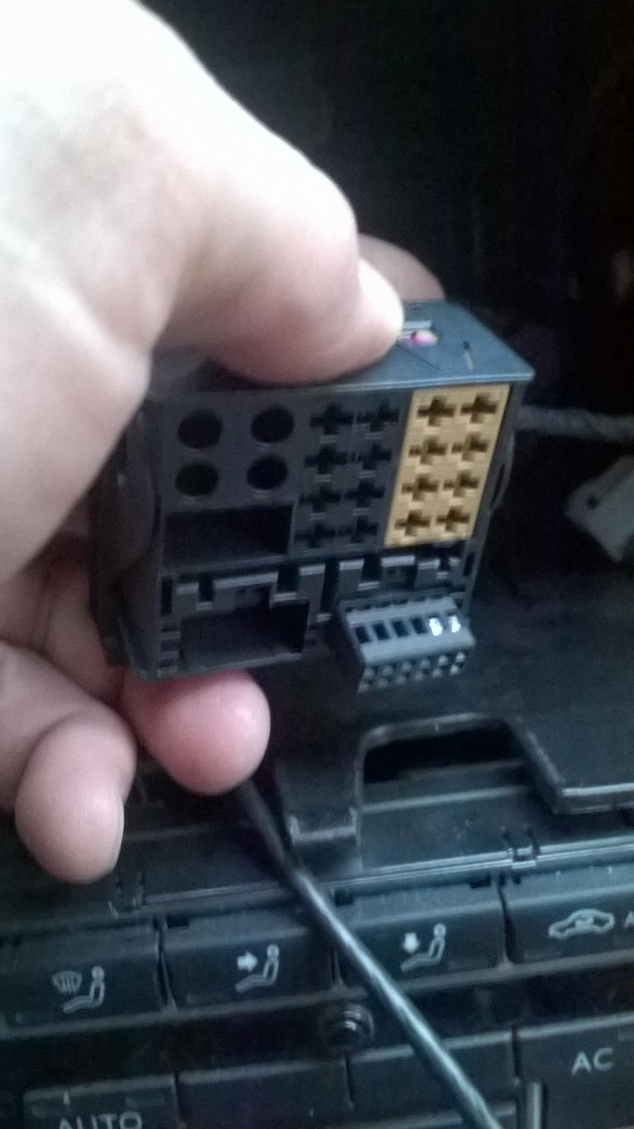

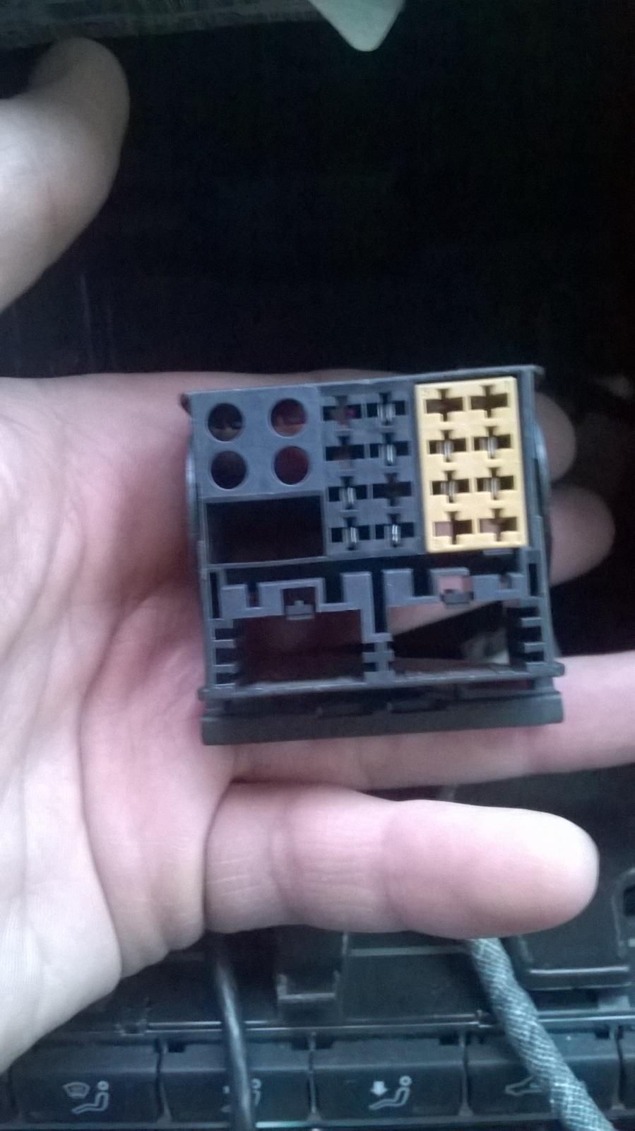

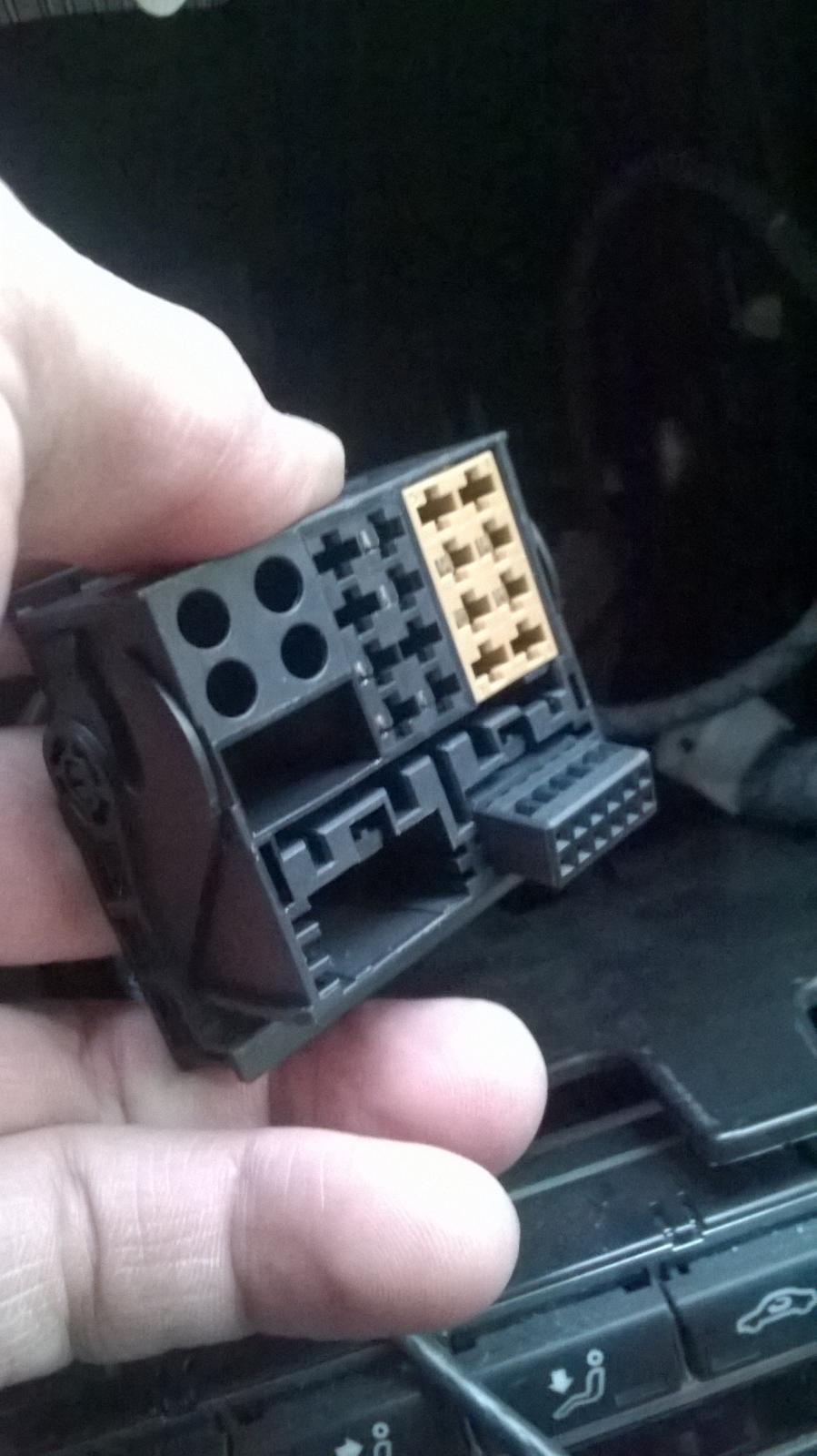

Ну так вот, при штудировании различных тем, обнаружил вот такое  различие в распиновках , отсюда и сам вопрос:
Каким девайсам соответствуют данные распиновки? post-28383-0-66025900-1488981426_thumb.jpg номер Один post-28383-0-84520200-1488982203_thumb.jpg номер Два

Распиновку смотри в интернете, там много инфы
Аукс, то да, его можно и там и там подключить. Но вот, смутные сомнения меня терзают, о том, что ко второму медиа-ин не подключишь.

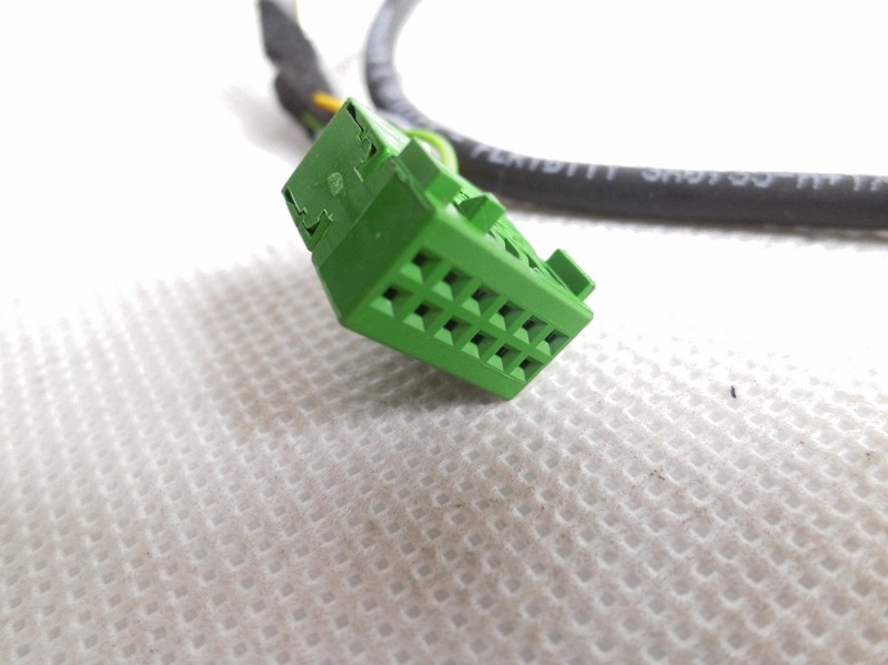

за не имением пока выше указанного шнурка, попросил у китайцев обычный шнурок AUX. Прислали они его в сборе с кнопкой,  НО......
без т.н фишек для фиксации в штатных гнездах. Пришлось докупать.

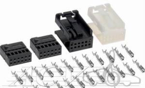

Со стороны кнопки AUX-in, фишка такая 8K0973754  post-28383-0-35627600-1495561893.jpg ,
а со стороны квад-лока такая 8X0035447post-28383-0-10941100-1495561938_thumb.jpg Это правильные фишки.

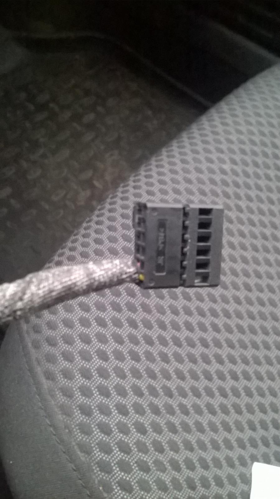

Мне, в китайской сборке пришли вот такие post-28383-0-25691500-1495561959_thumb.jpg
 и они не походят.
Большая не влазит, а малая не фиксируется post-28383-0-60384500-1495562066_thumb.jpg   post-28383-0-06206500-1495562095_thumb.jpgpost-28383-0-09609400-1495562133_thumb.jpg post-28383-0-96014400-1495562336_thumb.jpg
но её можно просто вставить как отдельный штекер, сквозь квад-лок.post-28383-0-33326100-1495562441_thumb.jpg
