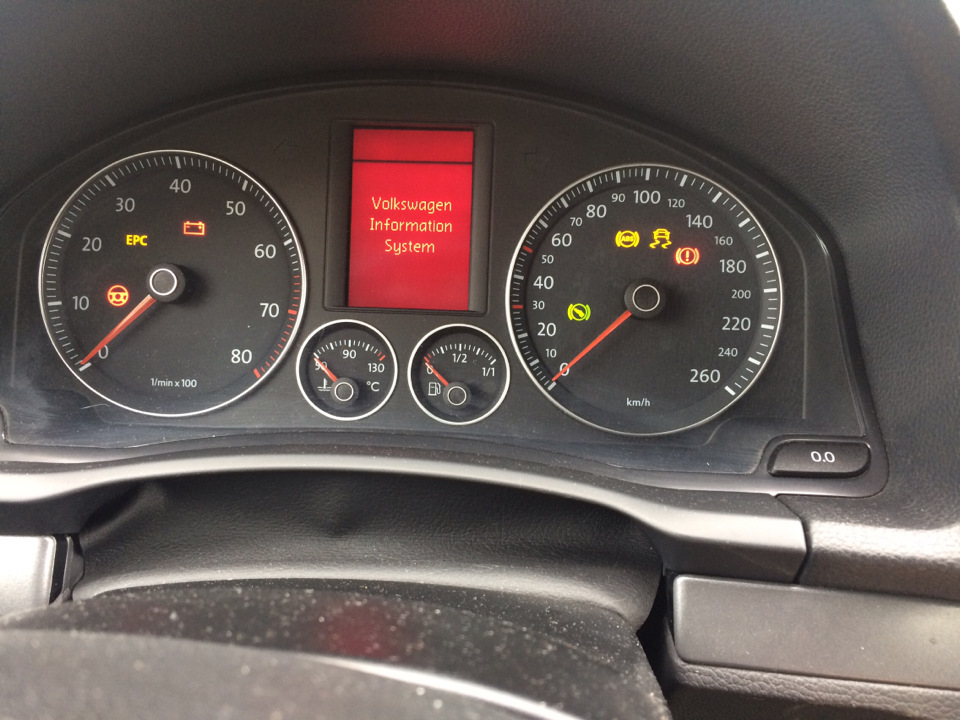

Подскажите пожалуйста, может кто сталкивался, половина приборной панели не горит, может есть у кого диагностическое оборудование, или знакомые электрики, а то поездил по некоторым сервисам, цены ниже 6000 нигде не нахожу.
Фото бы...
@Nikifiki97, Все хорошо со щитком, эти пиктограммы и не должны гореть при проверке системы, когда запускают двигатель!
Фото бы...
Вот фото его щитка.
Но ведь я отчетливо помню, что горела лампа подушек безопасности
Фото бы...
Горели лампы эти, и подушки и ремень, ну это глупо. На всех щитках, это же стандартные контрольные лампы.
Nikifiki97, а автоскан что показывает, есть ли ошибки в блоке двигателя, подушек безопасности или приборной панели?
@Vaysa, вечером ко мне приедет, смотреть будем!

А судя по ошибкам, то климат и блок подух ругается на что? на связь со щитком приборов!!! Значит пляшем от него, передернуть разъем для начала на щитке, и посмотреть понаблюдать, возможно начинает умирать щиток, и такое было...
