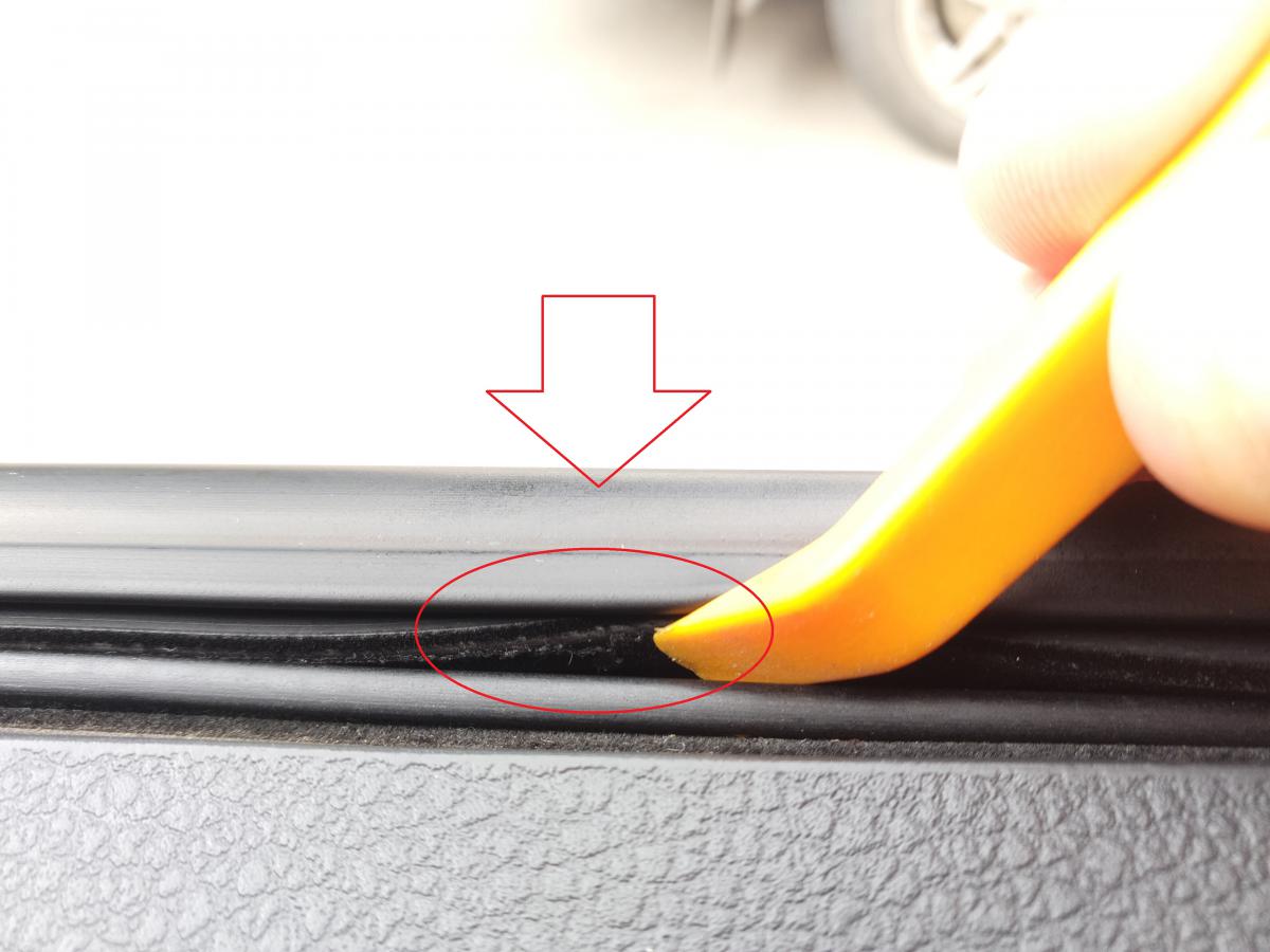

Доброго всем времени суток!
Пришла проблема откуда не ждал)
При поднятии водительского стекла, примерно на середине происходил скрип. Достаточно быстро выяснилось, что проблема в изношенной бархотке с наружной стороны.
Там один участок есть, где почти голая резина.
Подскажите пожалуйста, как это дело заменить???
Вроде нашел номерок этой внешней штуки, но тот ли. Тк их несколько в разных каталогах. И как этот уплотнитель поменять?
Гремело что-то в правой двери.Разобрал обшивку посмотрел ничего не нашел.Выдернул эту "бархотку" протер смазал воском поставил на место и вроде бы стуки,скрипы с правой двери ушли. Но,когда выстаскивал ее,видимо погнул с двух концов и теперь если смотреть снаружи на дверь есть небольшой зазор у зеркала и у края двери на скорость не влияет конечно но не айс((((,заказал новый уплотнитель.Жду,когда приедет буду ставить.
Вытаскивать нужно аккуратно,тянуть по все площади с обоих концов у зеркала и у края рамки двери ближе к стойке.
Снимал уплотнитель не снимая зеркала?
и можно номерок? где искал?
Та бархотка которую ты обвел она внутри двери,наружнюю не снимал,там зеркало надо снимать чтобы ее вытащить.А та что внутри снимается после отдираний карты двери в верхней части.Номер брал в екзисте.
как раз обведена внешняя (
на фото ближе часть карты двери (ребристый пластик)
получается, чтобы мне заменить внешнюю бархотку, нужно снимать зеркало. Во блин(
