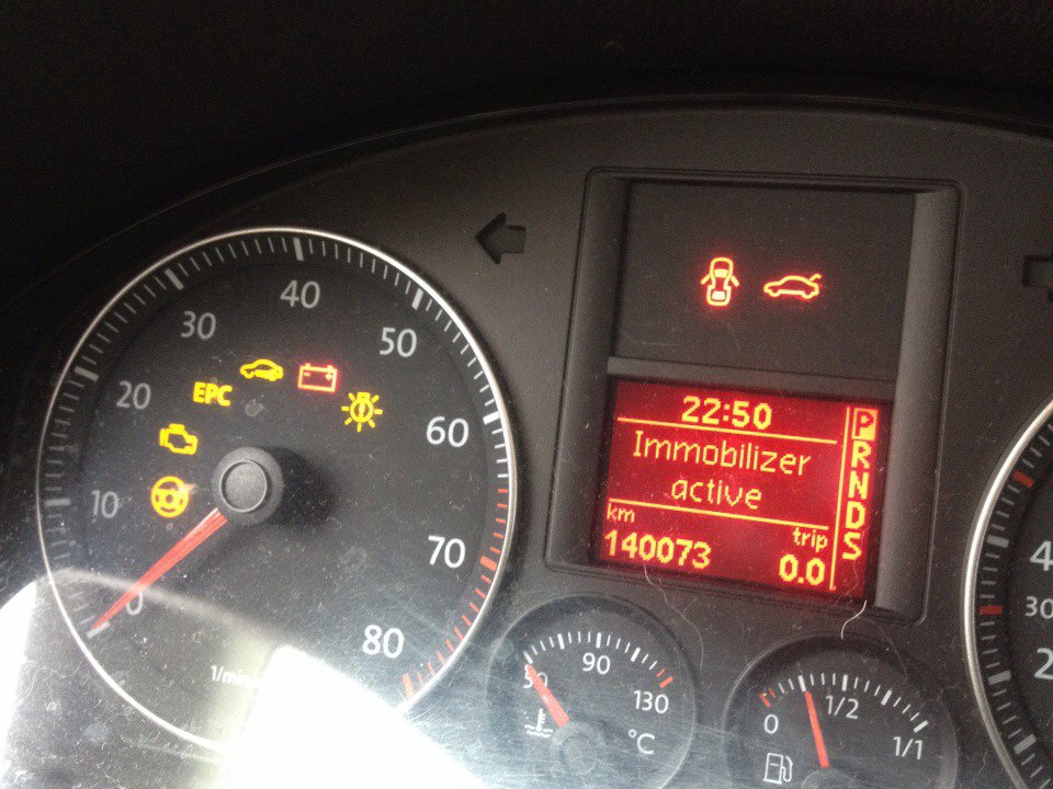

Всем здравствуйте. Приобрел Jetta 06 года, 1.6. BSE 102 на АКПП.
Откатал 12.000 км, за это время менял только мелочь: батарейку в ключе, фильтра, масла, линьки.
И вот столкнулся с реальной проблемой!
Утром выхожу, открываю машину с брелка, не реагирует, открыл ключом, вставил ключ в замок, не реагирует, открыл капот - слетела клемма плюсовая, затянул.
Далее завожу, схватила и сразу заглохла, потом не схватывала. Побегал вокруг машины, с бубном поплясал, клемму сбрасывал, пробовал снова, та же история. Грешу на ИММО, но проверил и топливоподачу и все предохранители, так же провода под кожухом руля и даже добрался до самого иммо, нашел там второй ключ, все пошевелил, все проверил, потыкал, все в порядке, но не заводится и все.
На панели мигает машинка с ключом и пишет "Immobilizer Active", но так было всегда, и всегда заводилась, а тут решила не заводится...
И есть ещё один вопрос, на который не нашёл ни одного ответа в интернете! Мигает на панели желая масленка и пишет "Oil Service Garage", но масло менял, фильтра менял, уровень в норме. И это не просто предупреждение о ТО, которое уже снимал комбинацией.
Помогите, друзья!
