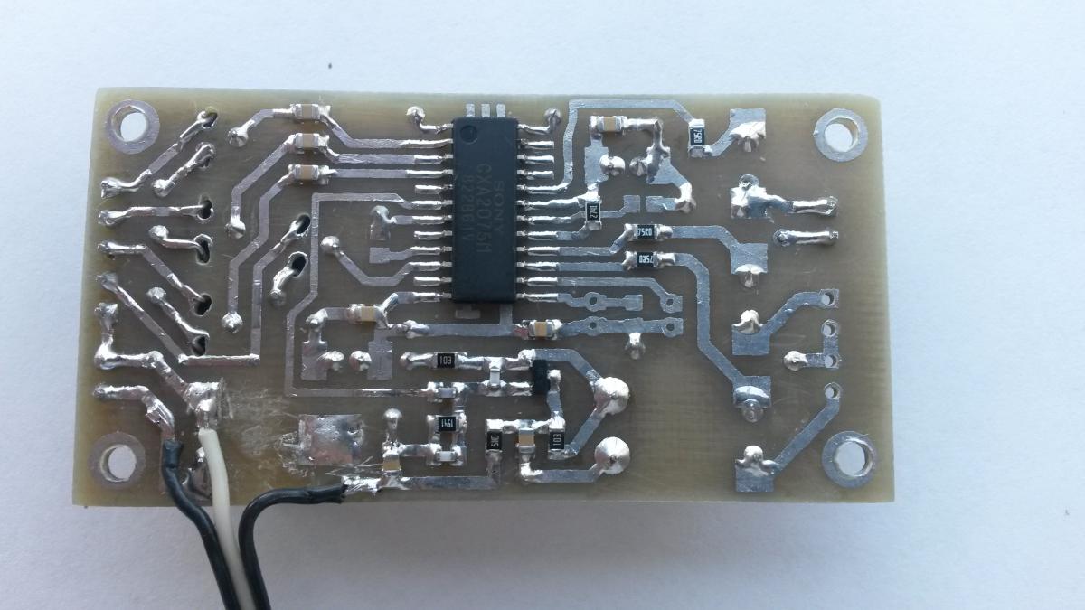

Заменил RCD 510 Delphi на RCD 330 Plus. Так как  у меня была установлена оригинальная камера заднего вида, то возникла проблема. Дело в том, что оригинальная камера имеет видеовыход RGB, а RCD 330 Plus имеет вход CVBS (стандартный видеовход под "тюльпан" как на телевизорах). Естественно эти стандарты видеосигналов не совместимы. Вариантов решения этой проблемы было два: 1) покупка новой камеры с видеовыходом формата CVBS с ценником ~2500 руб. или приобретение конвертера RGB -> CVBS с ценником ~1500-3000 руб. Менять камеру и по новой тянуть проводку как-то вообще не хотелось. Тратить кучу денег за чудо коробочку тоже не хотелось. А так как я дружу с паяльником, начался поиск третьего варианта решения проблемы. И он был найден! http://www.nedopc.com/PALCODER/palcoder.php Покупать я ничего не собирался, на сайте есть практически вся информация для самостоятельного изготовления конвертера. В общем ~300 рублей денег, пара дней работы и вот оно       Что хотелось бы отметить. Раньше качество картинки было отвратительное в силу ее низкой яркости. Ночью или когда солнце лупит в камеру вообще ничего не было видно. Грешил на камеру, теперь даже не знаю, возможно проблема была в ГУ. Сейчас картинка яркая, все видно в любое время дня и ночи. Но есть одно но. Долго мудрил с питанием конвертора, ему нужно 5 В. Линейные стабилизаторы греются как печка, пришлось ставить нехилый радиатор (на фото видно). Думал прикрутить импульсный стабилизатор, но от него идут сильные помехи, которые не смог победить. Но все таки видать не домудрил, при заведенным двигателе на картинке проскакивают горизонтальные полоски, если не акцентировать внимание, то их можно и не заметить, но я вижу, хотя покатавшись три дня уже не замечаю. Если смогу победить в себе лень, то постараюсь запилить какой-нибудь доп. фильтр по питанию, хотя в схеме стоят и электролиты и керамика по питанию. Питание для конвертера взял от прикуривателя, чтобы при выключении зажигания конвертер тоже выключался. Была идея сделать включения конвертера по сигналу "заднего хода", но тут есть особенность, которая, кстати тоже говорит в пользу оригинальной камеры. Дело в том что RCD 330 Plus нужно, чтобы после выключения задней передачи видеосигнал еще ~10 сек должен подаваться с камеры. Приходится людям ставить реле задержки от ВАЗ к китайским камерам, плюс фильтр на сигнал от ламп "заднего хода", чтобы камера не сходила с ума при проверке ламп. Оригинальная камера лишена всех этих недостатков. Ей не нужны никакие фильтры, а задержку ~20 сек она реализует сама. Поэтому конвертер всегда запитан при включенном зажигании, чтобы даже при выключении задней передачи видео с камеры поступало на ГУ. В общем как то так. Если есть вопросы,  с удовольствием отвечу!
