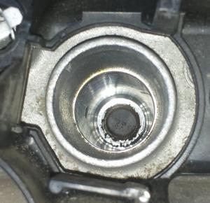

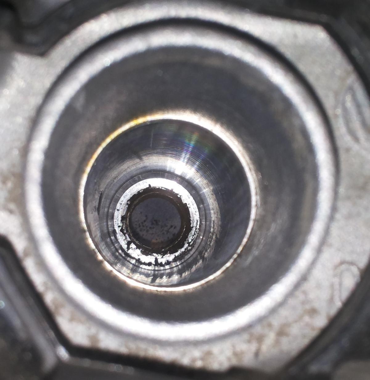

Привет.
Jetta 6 1.4 TSI 122 лошади. Пробег 58 тыс.км.
Когда менял свечи заглянул в свечные колодцы и обнаружил черные отложения (крошки), похожие на золу. Ковырять их не решился.
Собственно, меня интересует налет на поршне и вокруг свечного отверстия - это зола, которая осыпалась со свечи когда я ее выкручивал или это намертво приросшие отложения?
Все колодцы выглядят примерно одинаково. На всех поршнях видна "насыпка" золы в районе свечного колодца.

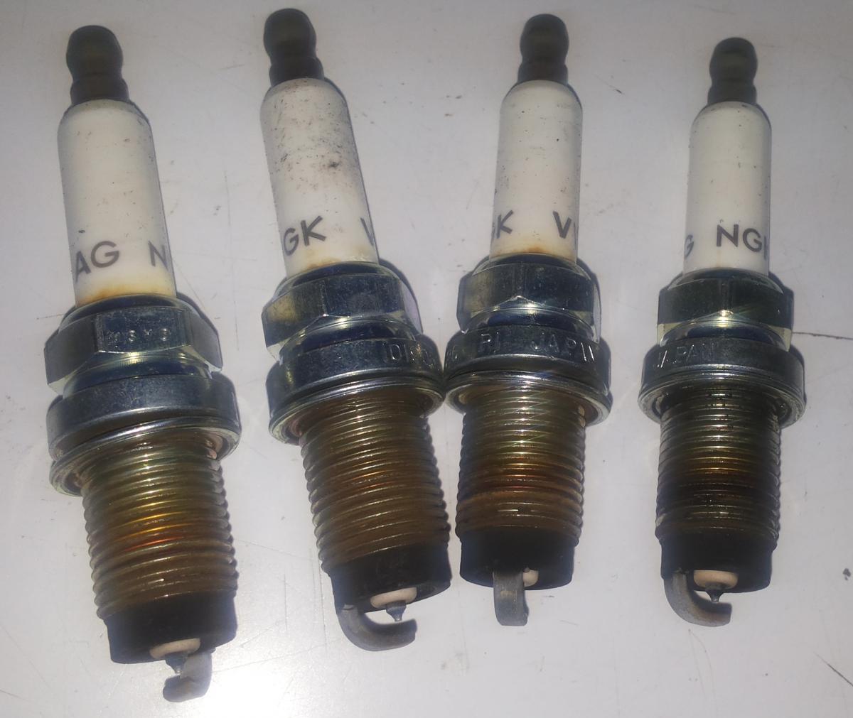

Свечи на фото прошли 30 тыс. км. Заказывал оригинал, оказались NGK. Новые взял NGK - пришли точно такие же (Япония), но без лейблы VW.

Типичный фафагеновский прибамбас-нагар!Просто прокатился по трассе на высоких оборотах(по возможности и без фанатизма) и самоочистку никто пока не отменял.Если нет проблем,то зачем их искать самому?

На каких заправках заправляетесь и какое масло льете?

Нагар однозначно. Но причина (в большей степени) кроется в EGR. Вы не видели, что из-за него творится во впускном коллекторе...
газпром.
Кастрол edge 5w30
На турбомоторах VAGa (ну, помимо, дизелей) есть EGR??? :blink:  :blink:  :blink:  Это же система - смерть любому мотору... всю гарь и сажу, тем более от, поджирающего масло турбомотора, во впуск... да еще и в самых неэкологичных режимах. :(  :(  :(
Нагар однозначно.
Я имел в виду это:
этот нагар только на свечах и осыпался на поршни? или у меня вся ЦПГ в таком виде?
Эндоскопа нет, заглянуть не могу.
Я имел в виду это:
:)  ну, а вы как думаете?  Или предполагаете, что "что-то типа нагара образуется на свечах и немного осыпается в камеру сгорания"???   Смесь сгорает в камере сгорания, а не только на свече. Поэтому у вас там внутри все такое, за исключением стенок цилиндров в местах трения компрессионных, маслосъемных колец.
Нагар обычно от масложора
