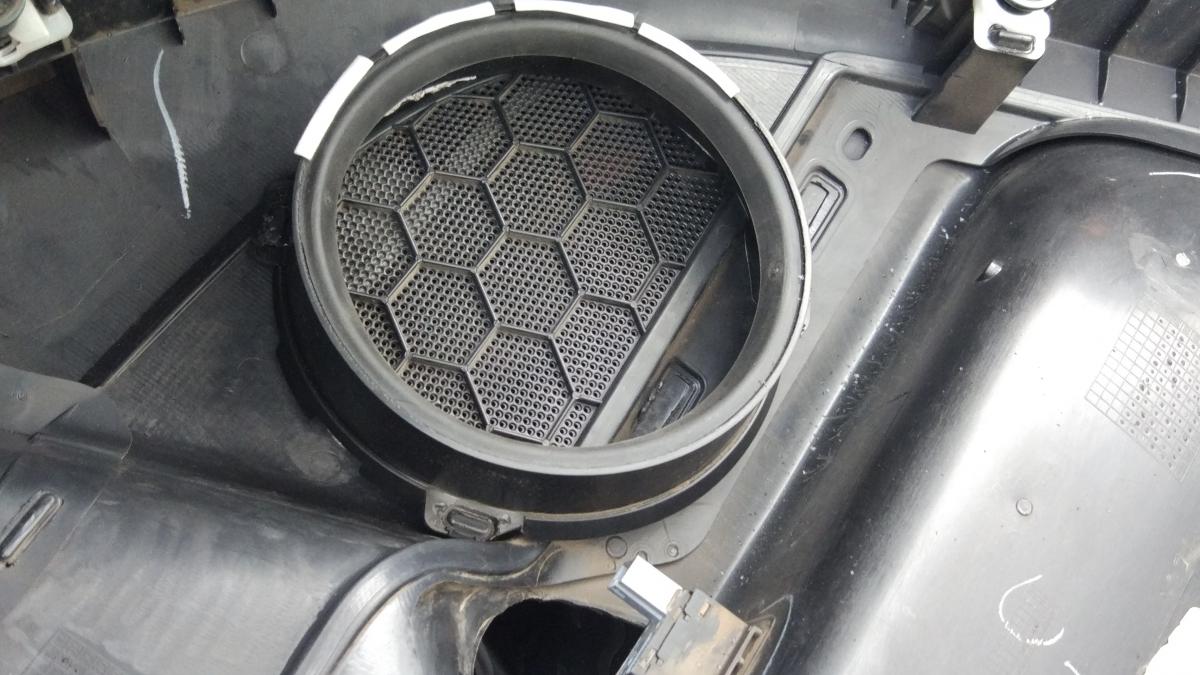

AndreY1993 2 Жалоба Опубликовано: 23 ноября 2017 Привет,расскажу в кратце...Появился дребезг на низах в задней правой колонке, при снятии карты двери, выяснил что проставка с уплотнителем не плотно прилигает к динамику в нижней части динамика, потому что с завода ее установили к верх тормашками, и вот главный вопрос.....Как снять эту проставку с карты двери не сломав ничего? Помогите выяснить.PS где белые полоски наклеены это низ динамика, где дребезжит. Поделиться сообщением Ссылка на сообщение Поделиться на других сайтах
iborg 177 Жалоба Опубликовано: 23 ноября 2017 На фото она запаяна,только выламывать или выплавлять,я когда себе компонентники в задние двери ставил,просто обернул пищалки двусторонним скотчем,у нас никакого уплотнителя там нет.Не дребезжат,сидят мертво. Поделиться сообщением Ссылка на сообщение Поделиться на других сайтах
AndreY1993 2 Жалоба Опубликовано: 24 ноября 2017 Так и пришлось обклеивать лентой двухсторонней, теперь вроде не дребезжит) Поделиться сообщением Ссылка на сообщение Поделиться на других сайтах
