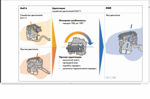

udaff 232 Жалоба Опубликовано: 9 января 2018 Поделиться сообщением Ссылка на сообщение Поделиться на других сайтах
vampir-serg 420 Жалоба Опубликовано: 9 января 2018 ну вот на фотке теперь понятно все стало. Я просто со своего телефона не могу даже ссылку вставить, не говорю уже даже про цитаты. Телефон дерьмо и форум не дает с телефона половину возможностей что можно сделать с компа. Поделиться сообщением Ссылка на сообщение Поделиться на других сайтах
