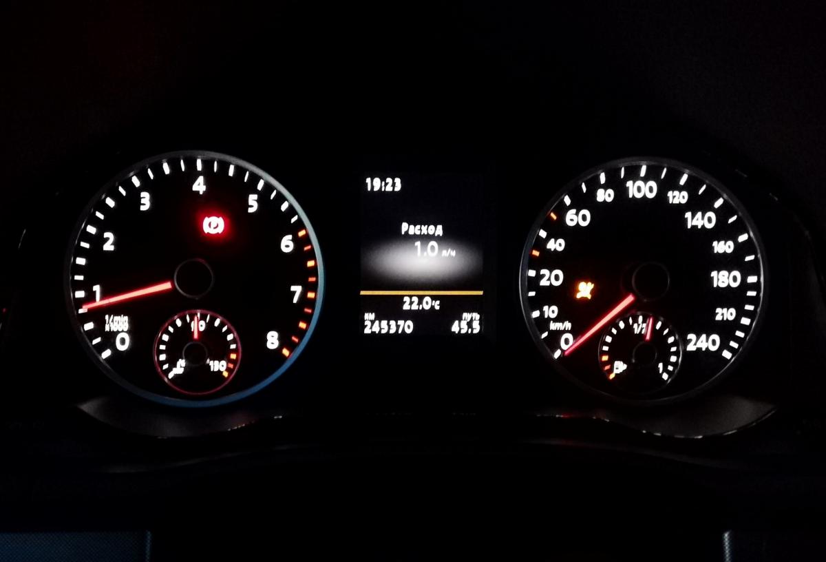

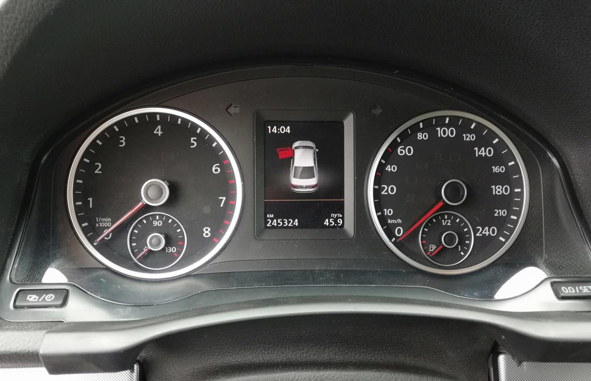

приборка куплена и установлена, тему в мусор)
отчетик имеется?
отчетик имеется?
Ну даже не знаю, чем тут отчитываться, кто хочет поставить, в принципе должны быть в курсе.. Для авто до 2010 года требуется установка есп с заменой тормозных трубок, можно по руководству шкода-клуб, замена гейтвея, купить переходник, приборку, в итоге найти кто её прошьет под наше авто и привяжет новые транспондеры для ключей. Приборка ставится и все сразу работает, возможно только надо будет Васей поднастроить немного.
