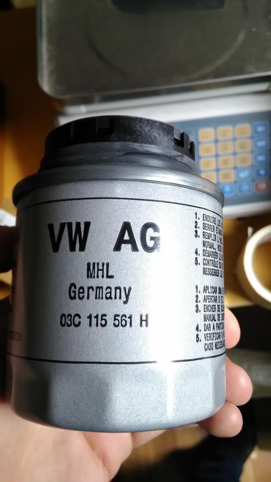

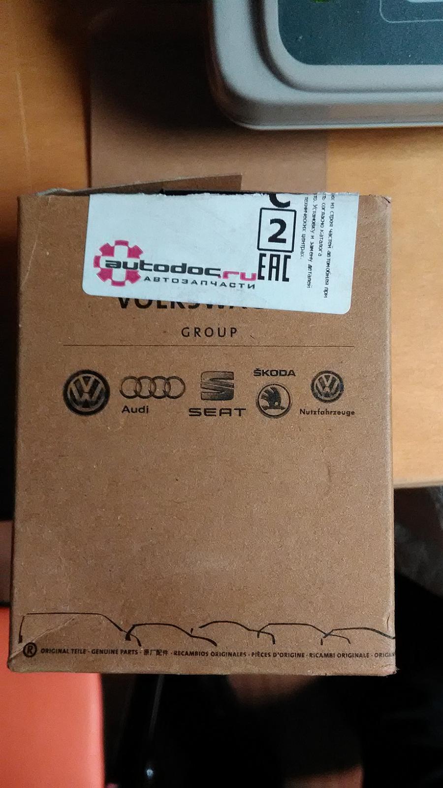

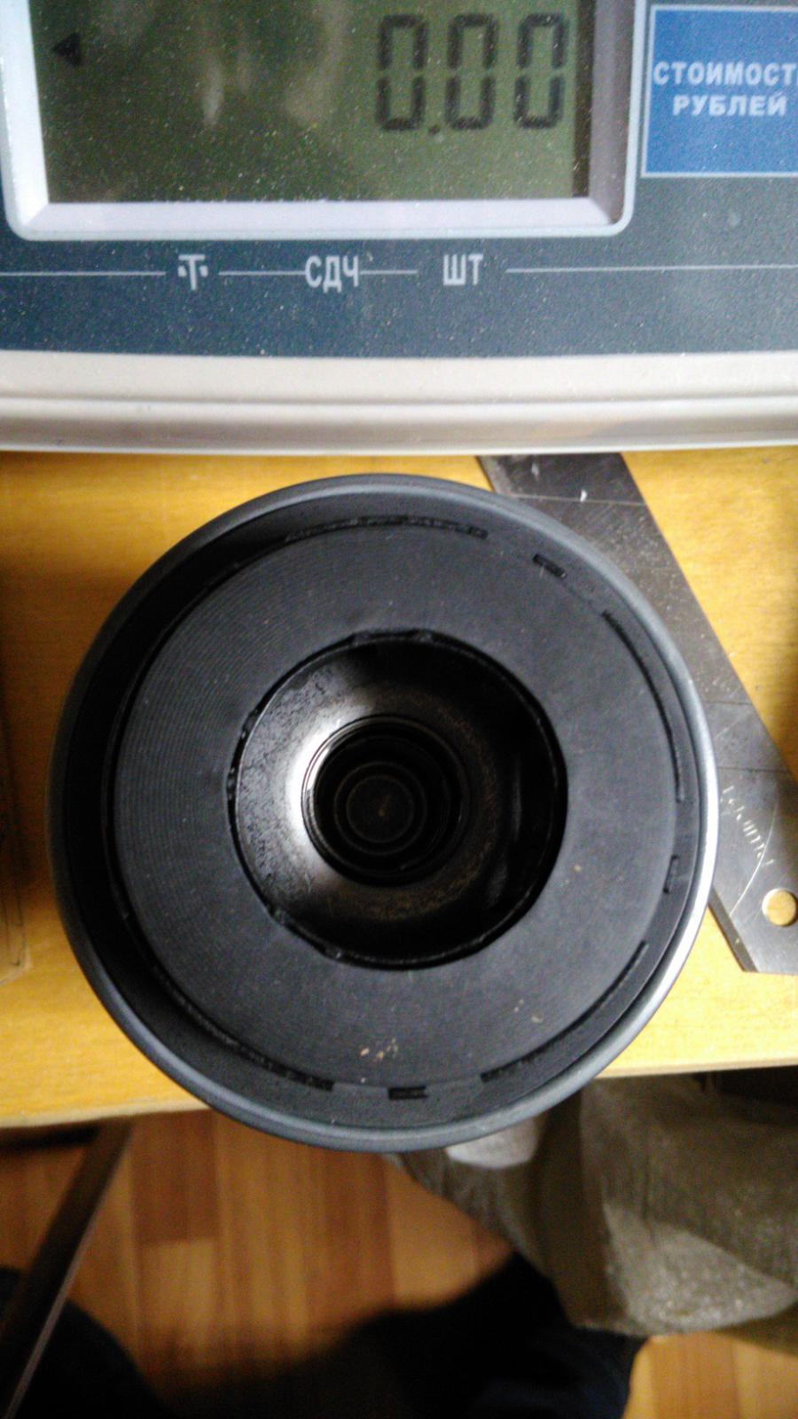

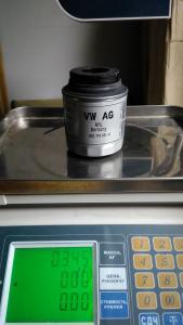

Вот недавно в Автодоке купил. Похож на оригинальный. Во всяком случае есть уплотнитель, маркировка напечатана ближе к краю, качество печати на картоне обычное, но без подозрений на струйный принтер, у которого заканчиваются чернила, вес - 345гр, думаю один грамм можно списать на погрешность. Единственное - не заметил следов талька на резине. Фотки во вложении.
У оригинальных масленных фильтров делают маркировку, которую видно под ультрафиолетом.
Находится на верхней части фильтра.
Надо же! Как раз сегодня забрал масляный фильтр на экзисте. Правда, для БСЕ: 06А115561В. Прочитал тему - запаниковал поначалу, взглянув на свой фильтр повнимательней. Но нашел описания отличий и ... вроде как отбой воздушной тревоги! Вроде, оригинал всё-таки (надеюсь). Хотя никакой маркировки наверху я не увидел (по идее, краска должна быть видна в скользящем свете и без ультрафиолета), да и шрифты в надписи в чем-то похожи на оригинал, а в чём-то и на подделку.
