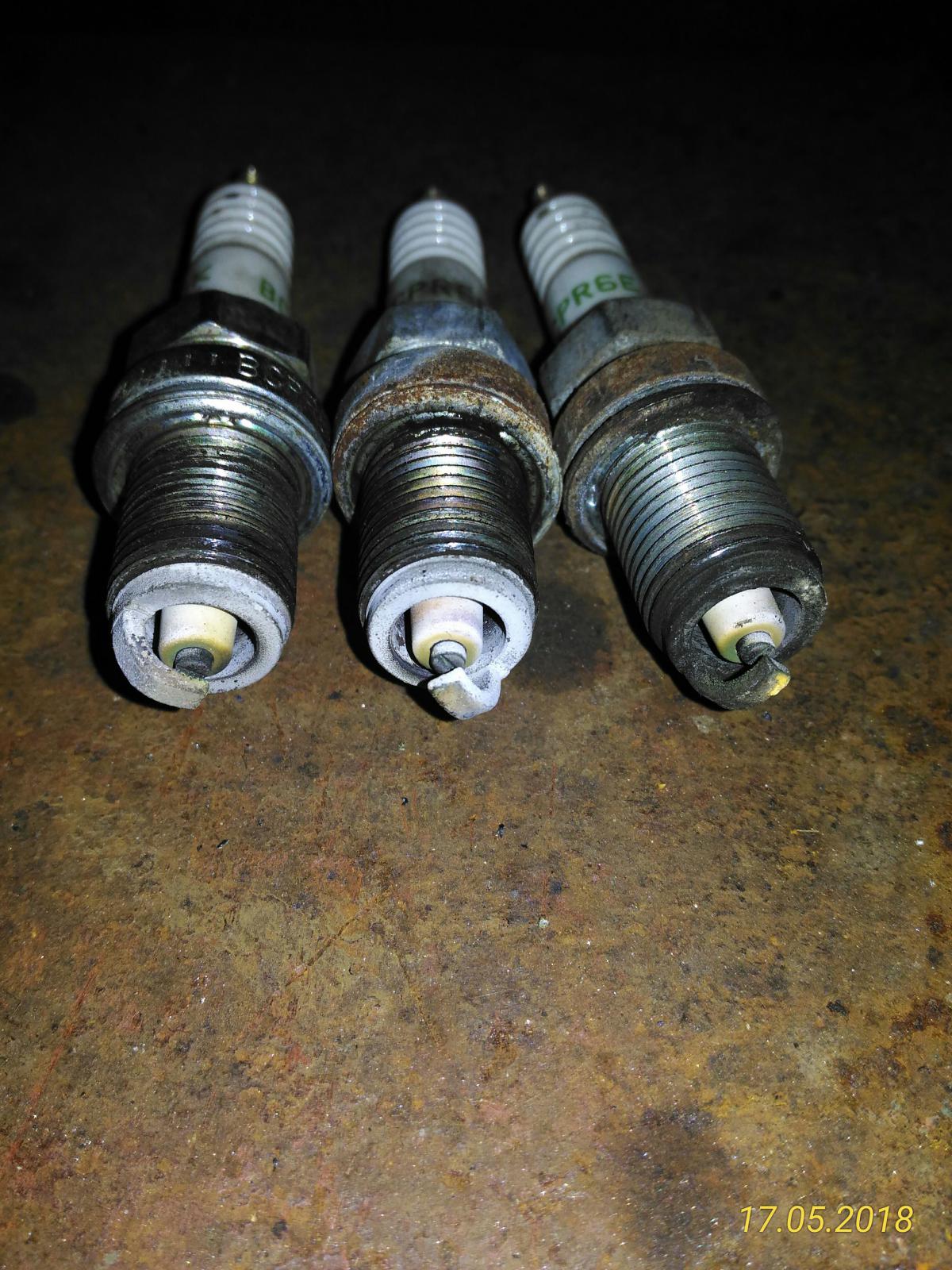

Редкое явление масла на 4ой свече.
В общем масло двиг не ест, это просто Кастрол угорал на скорости от 120км/ч, также обнаружил течь форсунок, и приговорил маховик в dsg7 - итог планируется замена маховика и сцепы...сумма где то в районе 110тыс. Это хуже чем кольца поменять

свечи да, интересные, хотя белый налет тоже что-то не очень. но у меня черные в нагаре, это факт.
