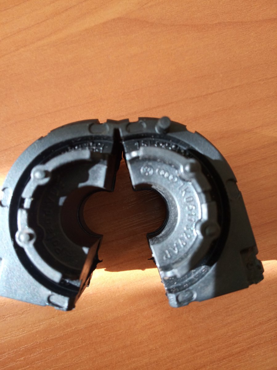

Прошу помощи у знатоков форума. На сервисе приговорили втулки заднего стабилизатора, узнал что они бывают: 18; 19; 20 мм. На своём намерял 19. Каталожный номер 1k0 511 305 ct . Но на забугорных сайтах пишут что он 18мм. Может кто менял, подскажите какой каталожный номер ориг втулок.

Добрый день. У меня по вину пробилось три позиции,.:
1k0511327ba на стаб 1k0511409bk - 18 mm.
1k0511327ap на стаб 1k0511409bl - 19 mm.
1k0511327aq на стаб 1k0511409bm - 20 mm.
Я взял вторую позицию, но на сервисе сказали, что не налезла. Сервис не официальный. Замерил, диаметр действительно втулки около 15 или 16 мм, хотя пишут,что 18 или 18,5 мм вроде должен быть.
Кто нибудь ставил тоже такие?
