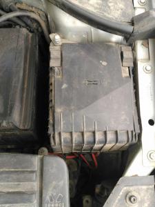

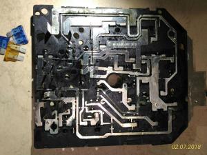

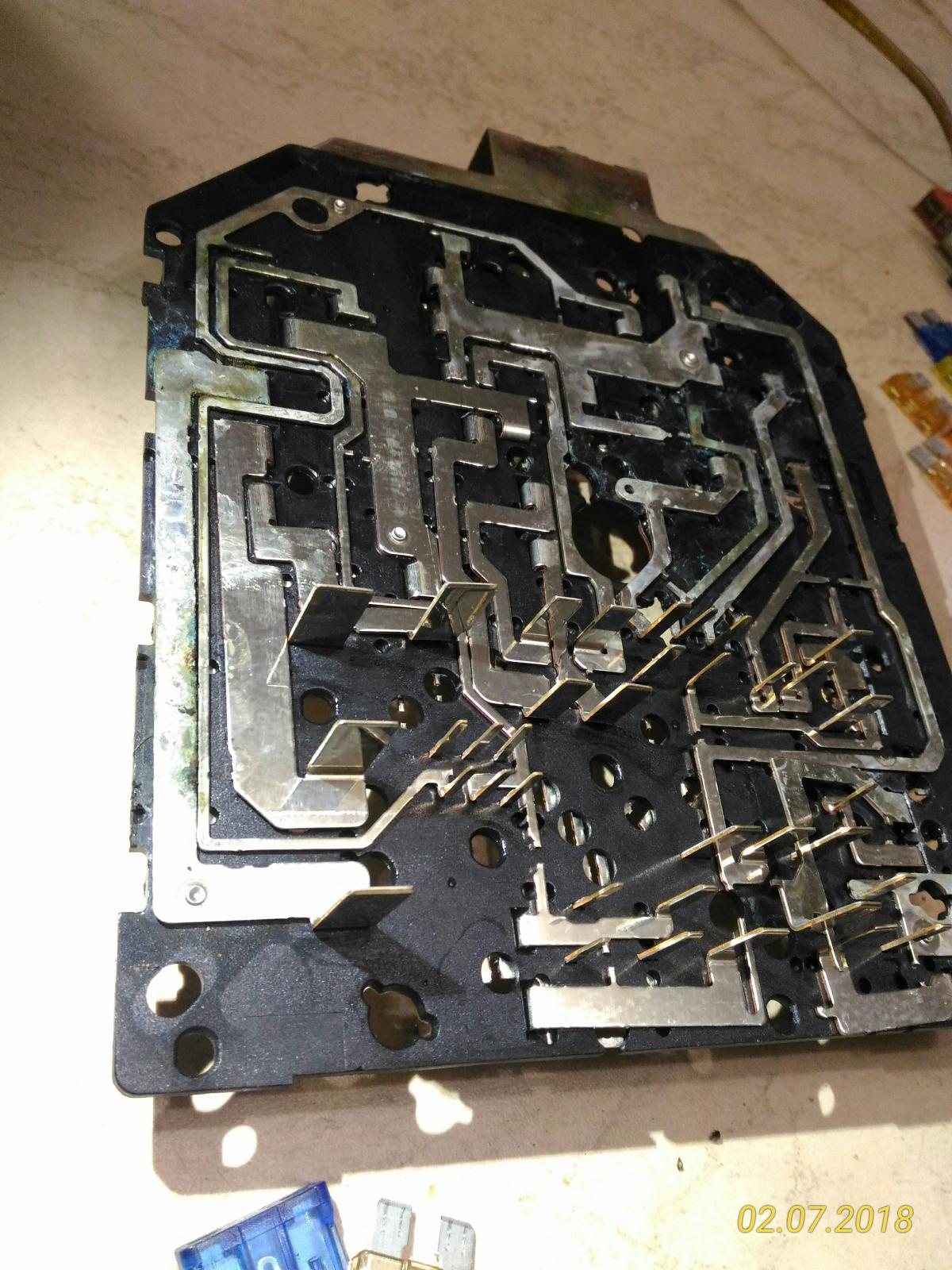

Здравствуйте недавно случился такой казус утром сажусь ехать на работу а у меня приборка горит и ключ у меня в кармане. Заведенный двигатель не глохнет приходилось глушить передачей в общем долго писать не буду что мне пришлось сделать итог оказался такой к часу ночи дефект был устранен. помимо этого исчез горящий чек который выдавал ошибку по вторичному воздуху.виной всему плата реле попала влага видно уже давно даже дорожки зелёные местами и давала утечку между шинами цепи слаботочные и этого хватало для шунтирования.так что любителям помыть мотор керхером будьте осторожны.От греха подальше закройте пленкой этот блок если моете. Удачи всем.post-22978-0-88318400-1531050480_thumb.jpgpost-22978-0-87473900-1531050592_thumb.jpgнаходится рядом с аккумулятором. post-22978-0-33346700-1531050872_thumb.jpg
Так мы б закрыли, только какой блок закрывать. Где эту "плату реле" искать?
1K0937125A Коммутационный блок моторного отсека
