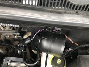

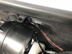

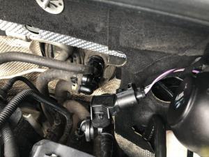

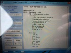

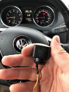

Все привет, друзья! Прошу не пинать меня сильно, все темы я перечитал, но такого не встречается. Может есть какая-то унивесальная решалка такой проблемы. В общем как и у всех у меня перетерся проводок рядом с разъемом датчика давления вакуумного усилителя. Было это на трассе, я вышел, зачистил, скрутил руками и поехал дальше, ошибка пропала. По приезду домой спаял все это дело, но спаял быстро и некачественно. Потом через неделю решил помыть двигатель и ошибка вылезла вновь. По совету форумчан, я взял газелевский разъем, распаял качественно, закрыл термоусадочными трубками, короче все в идеале. А теперь вася показывает ошибку сбой в изоляции эл. цепи. Все контакты я пропшикал средством от окисления. Что еще за зверь? Что значит сбойв эл. цепи? Где косяк? Что лечить? Может кто в курсе?

Копать надо в цепи датчика усилителя тормозов, а именно прозвонить всю эту цепь и замерить сопротивление изоляции проводов
