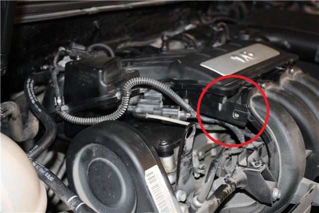

Добрый день. меняли в сервисе прокладку клапанной крышки (фольксваген джетта 5 двигатель BSE.) Через неделю неспешной езды в один прекрасный момент машина отказывалась нормально работать на холостых — обороты скакали, загорелся чек и asr. Открыл капот — там как пылесос, идет дикий подсос воздуха. Причину нашли, заказали новые прокладки, но вот заметил что нет одной защелки справа - сломали, видно что свежий скол. Вопрос можно ли без неё, поделитесь у кого была такая проблема и как решили?
Это не редкость, часто ломают эту защелку. Я вот тоже сломал в прошлом году. Ничего особо страшного, коллектор прижимается болтами/винтами, а эта защелка большой роли не играет.
