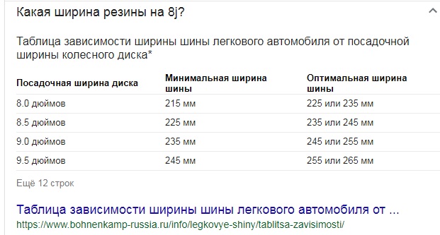

А также, каким размером брать шины под данные диски?
заранее спасибо.
Полагаю, что это 225 - 235

225/40 но если машина на ППД , перед выйдет из арки на 1см примерно, сзади вровень будет с аркой, если будет занижение или есть уже, тогда ищите диски с вылетом не меньше ет40. Чем меньше ЕТ тем сильнее наружу.
