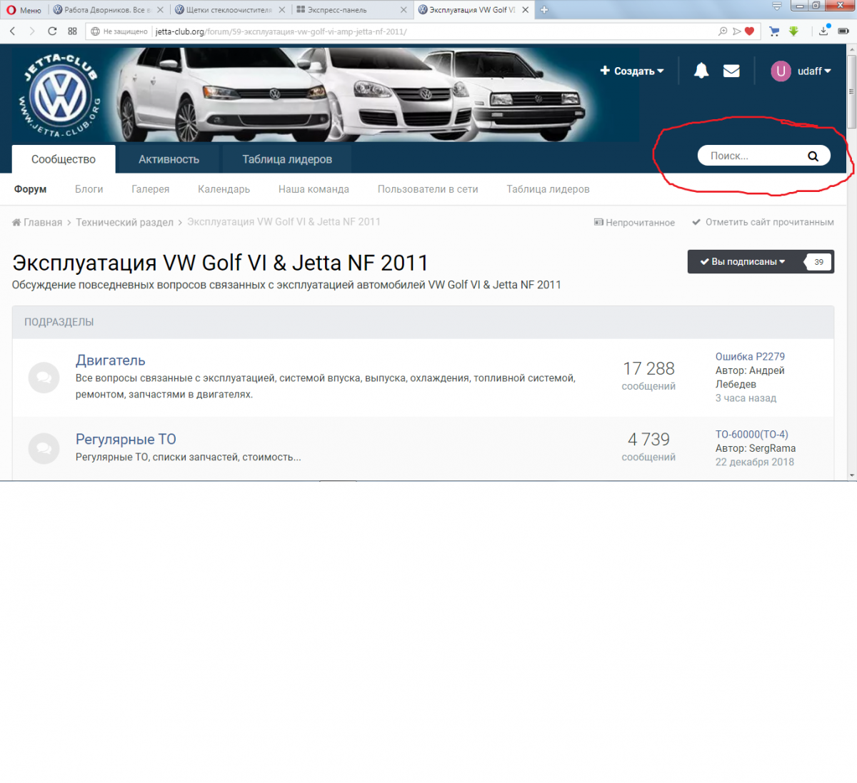

Немного другая,просто ослабло сопряжение,нужно отрегулировать и затянуть.Выше я приводил пример отказа работы дворников на другом авто.Для начала автору совет небольшой,есть поисковая строка на форуме ,вот она 1239412120_.thumb.png.9b9038a9c7160c51e70a32d00a22a1a8.pngтуда нужно вбить интересующий вопрос.И ответ не заставит себя ждать,примерно так (нажать на стрелочку)
