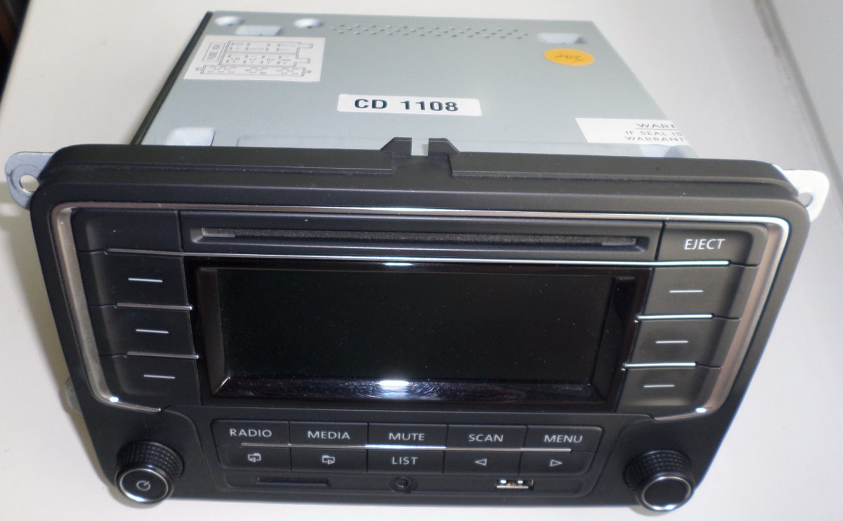

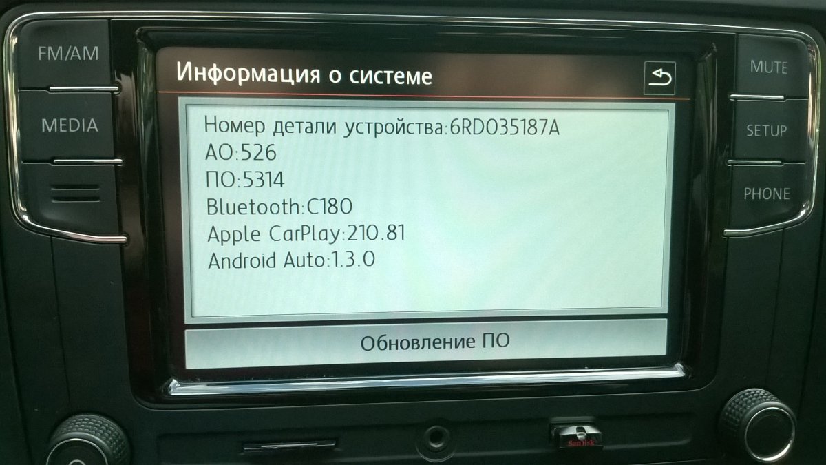

А обладатели rcd 330 plus есть? не поделитесь, качество звука как? если сравнивать со штатным ГУ, каким нибудь
по сравнению с 320-й - хуже...
