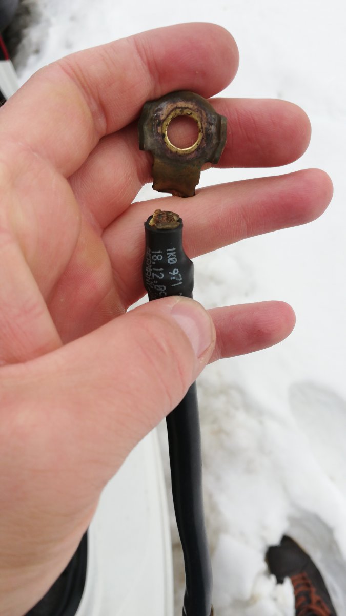

Не загорается приборная панель, машина не заводится
Доброго времени суток. Автомобиль VW jetta 1,4 122л.с. 2013г. с безключевым доступом и пуском с кнопки. Столкнулся с такой ситуацией. После небольшой стоянки и попытке завести авто на дисплее вылезла ошибка, "блокировка рулевого управления в ремонт", при этом не загорается панель приборов, точнее при нажатии кнопки старт приборка загорается на секунду (дело даже не доходит до первичного опроса, и гаснет). Соответственно машину завести не могу. АКБ заряжен
видимо проблема в ошибке блокировки рулевого управления, тут либо правда в ремонт либо попробовать скинуть ошибку
С такой ошибкой в рулевом управлении машина не позволяет перемещаться на ней. Надо считать ошибку (ошибки) и смотреть что к чему. Скорее всего, даже на буксире будет нельзя - только на эвакуаторе.
Руль блокируется и разблокируется нормально
Проблема решена, отломился наконечник провода массы с кузова на коробку
IMG-e305f4e5282df428b79a3f78e10d9b58-V.thumb.jpg.8139830a2f418b233dd473c5ebb5f9fd.jpg
В где этот провод крепится к кузову?
Под воздушным фильтром
