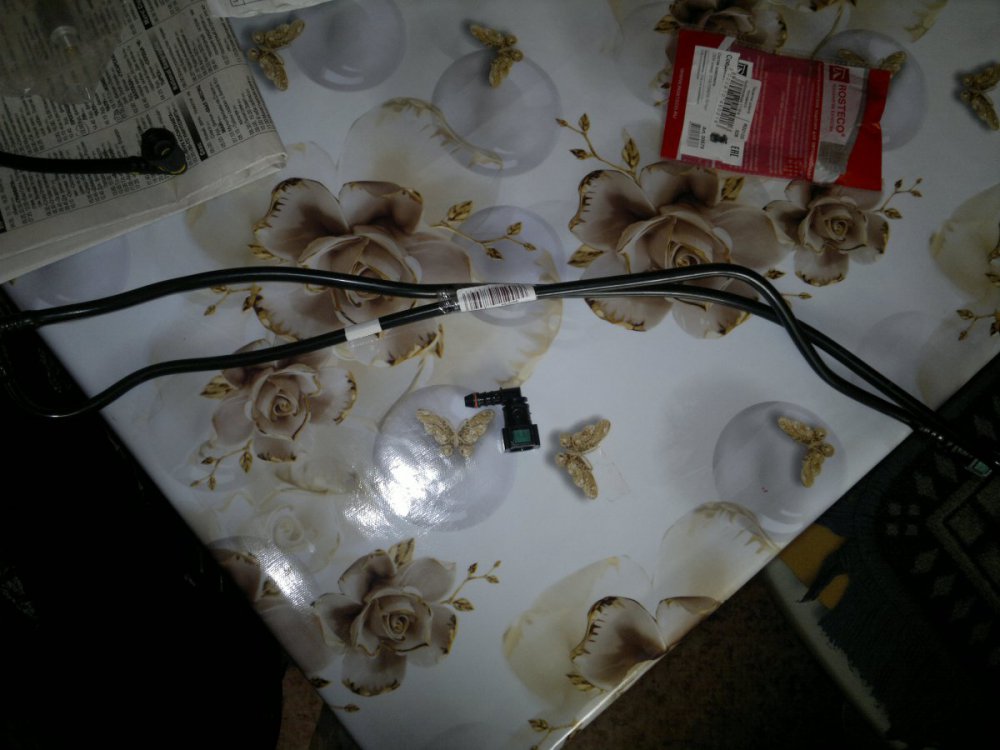

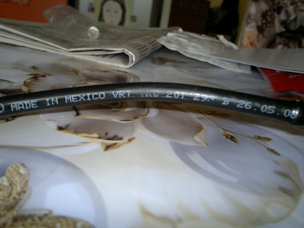

Приключилось несчастье и коннектор быстросъема на бензофильтре начал подтекать, проблема оказалась в защелке, которая не фиксировала его на штуцере фильтра, нужно замена всей магистрали, сам разъем не меняется. Его код (шланга)1K0 201 293, доставка 4 дня, цена 1500 р.
Поехал в магазин "Все для жигулей :)", купил там за 270 р. набор шлангов для калины и отдельно разъем на 90 градусов (86 р.)

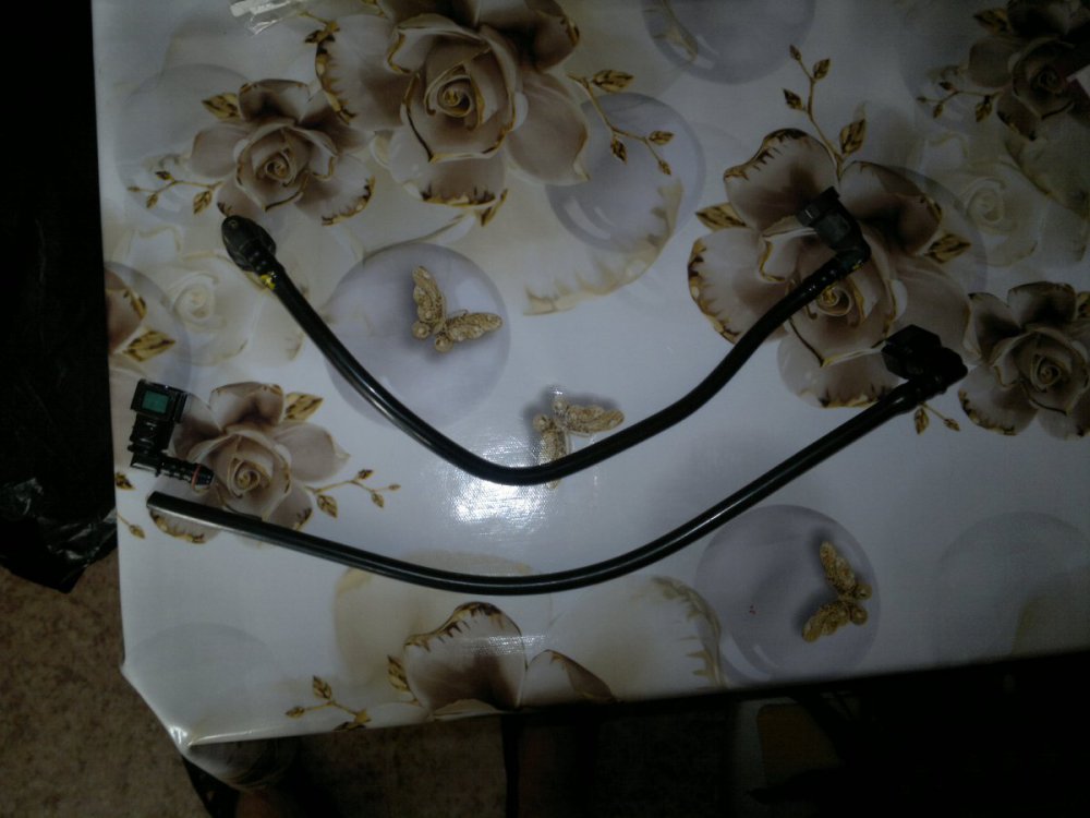

Один разъем на нем, как мне нужно - 90 градусов, от него отмеряю по оригинальному шлангу длину, плюс добавил пару см, отрезал

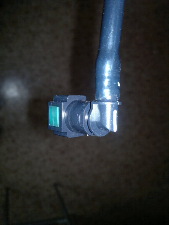

прикинул, в каком положении устанавливать разъем с другой стороны, нагрел паяльным феном и вставил штуцер в нагретую трубку. В сети полно видео, как это сделать, останавливаться на этом не буду. Получилось не плохо. Результат
После этого пошел в гараж и установил вместо оригинального. Все встало хорошо, герметично, не течет. Подгибать его под оригинальную форму не стал, он и так нормально гнется, встал по месту хорошо.
