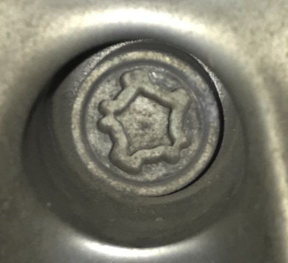

Что делать если утеряна бита от болта секретки? Скоро переобуваться, а секретку открутить нечем(( может у кого есть в Москве, готов подъехать за такой куда угодно! Фото прилагается

Хотя на просторах интернета можно найти номер и рисунок секретки.

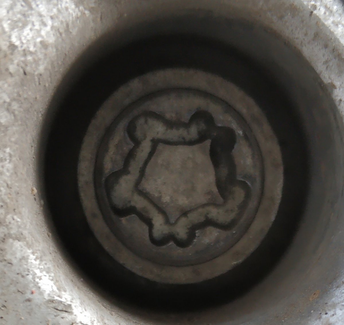

Моя вроде очень похожа))
Их похожих до фига великого, не все подходят. Как правило шиномонтажники (нормальные) умеют их выворачивать (как и колёсные воры впрочем)
Ее модель можно посмотреть в этке, но отдельно биту не заказать, далеко не везде даже эти секретки можно заказать. Ключ найти на угад трудно, даже если картинка похожа, может отличаться размер. Один из вариантов воров это с трубой затянуть остальные болты, тогда этот ослабнет, перед этим забивают на нее головку, специально подготовленную, потом откручивают
Изменено пользователем gigagertz
пошел по длинному пути и заказал по вину в Экзисте набор за 2300 - пришли штатные секретки...но не подошли (забегая вперед скажу - поставил их вместо старых), потом поехал к офдилеру и за 180 мне их выкрутили, говорят, что нашли биту. Но что делали два часа (ну только час машина стояла в очереди на мойку) непонятно.
час мыли, час биту искали, 5 минут откручивали:) вот только откуда у них биты интересно..... не держат же они их все
