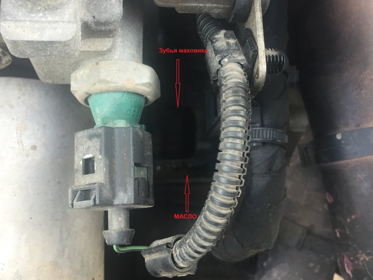

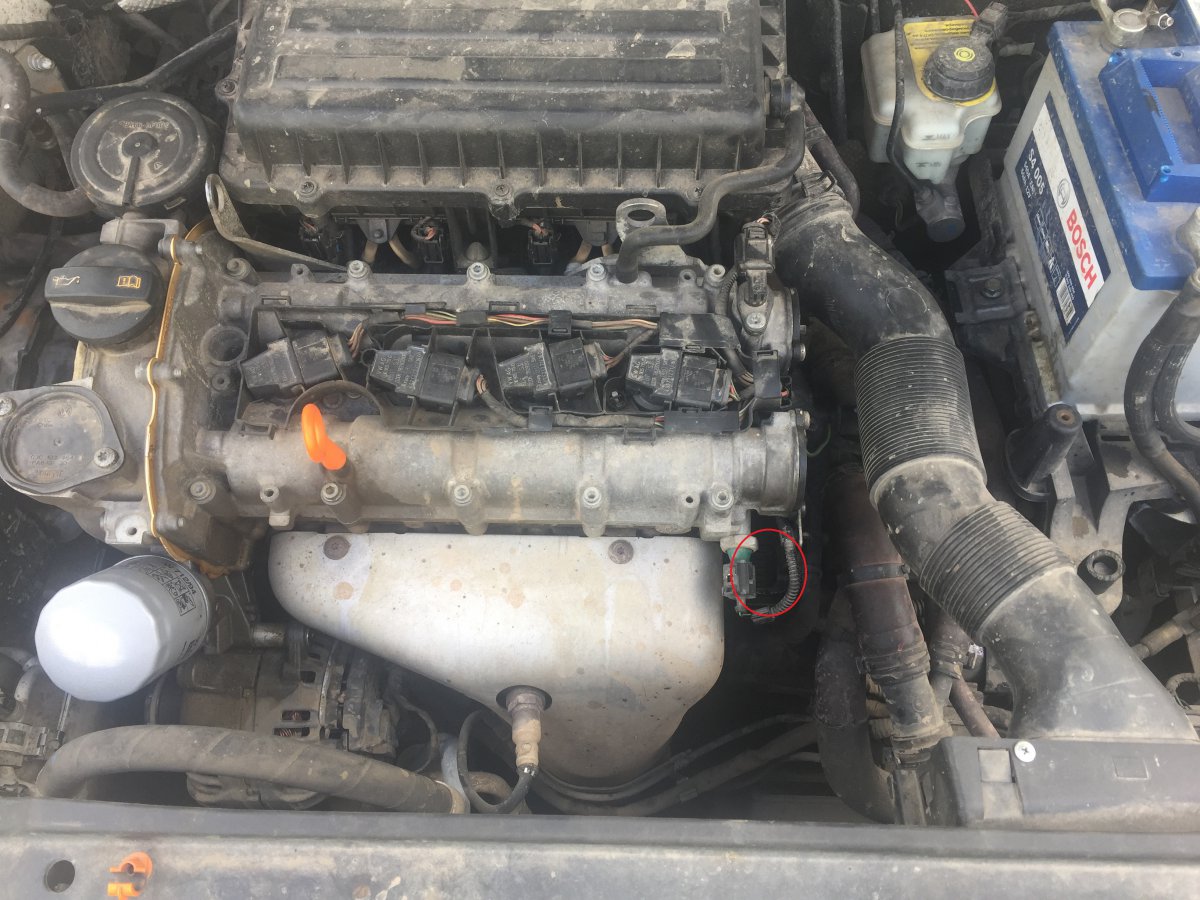

Добрый день, форумчане! Владею VW JETTA 6. 1.6 (CLRA) + AT (KPH). Пробег 250т.км + -50 т.км.
Наблюдаю подтеки масла (моторного) на желобе сверху коробки (где отверстие и видны зубья маховика) и снизу автомобиля на стыке коробки и двигателя. Проехал примерно 8 тысяч км, масло на щупе почти не убыло. Скинули двигатель - задний сальник коленвала сухой. Следы масла идут по маховику от болтов. Посадили болты на герметик - не помогло (все равно давит масло). Повторно скинули двигатель и посадили болты уже на фиксатор резьбы - итог тот же. Масло давит по болтам.
Хотелось бы услышать мнения мотористов, где искать первопричину (может что-то с клапаном картерных газов)... Вообщем куда лезть дальше

Масло точно с двигателя? Был случай, что бублик по шпилькам протекал чуть и раскидывало.
