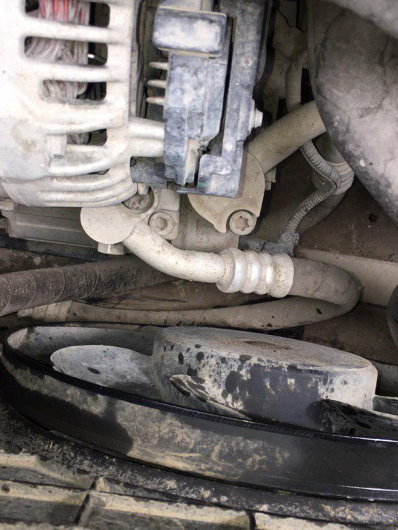

Добрый день. Помогите, пожалуйста, идентифицировать правильный номер запчасти.
Вентилятор перетер трубку кондиционера, нужно бы поменять. На просторах нашел два номера 1K0820721CA и 1K0820721BE.
Jetta 2007, 1.6, BSE
За ранее благодарю
36 минут назад, Nuklotron сказал:
Смотрите в каком нибудь elcats-е по ВИНу.
Спасибо, все нашел.
Если что, подошел - 1K0820721BE
