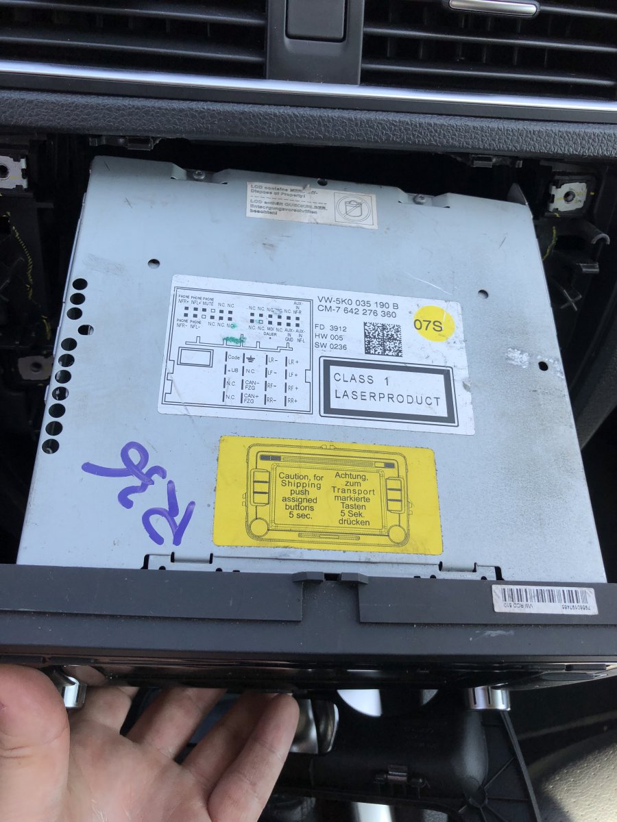

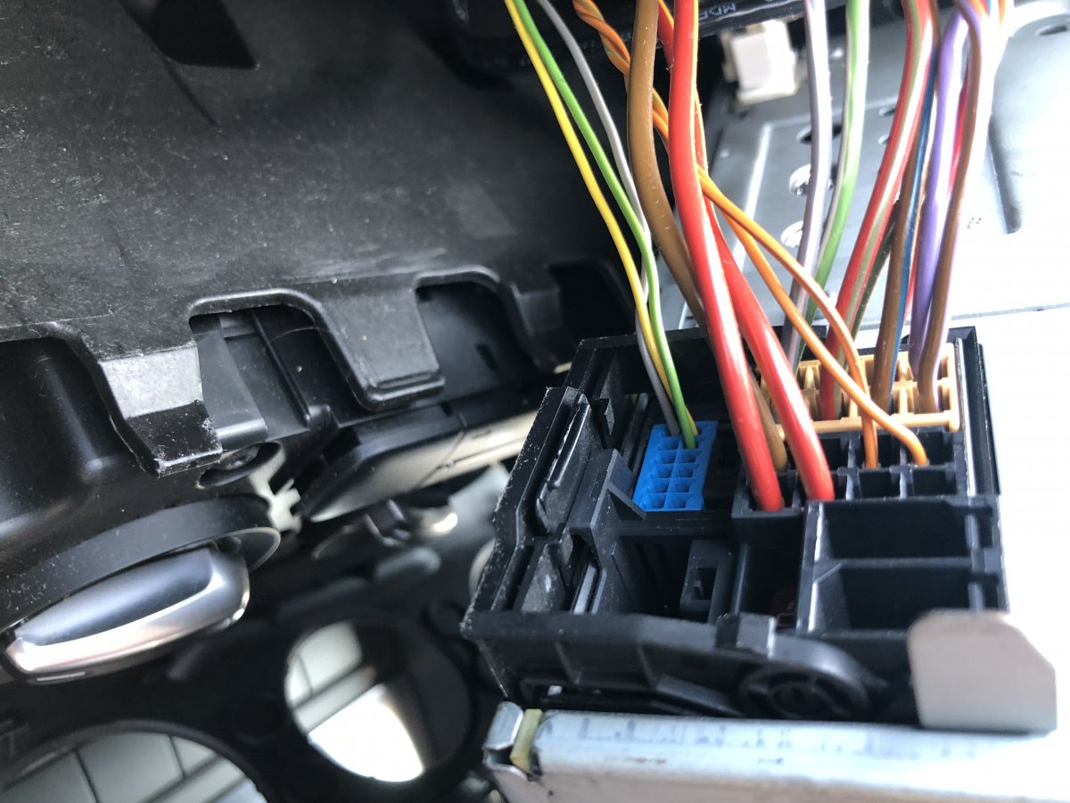

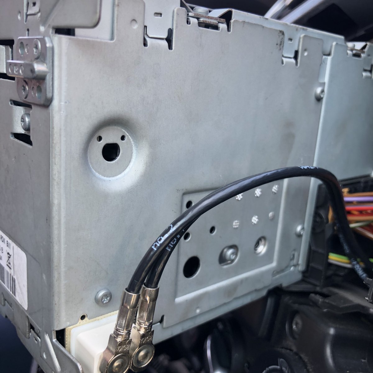

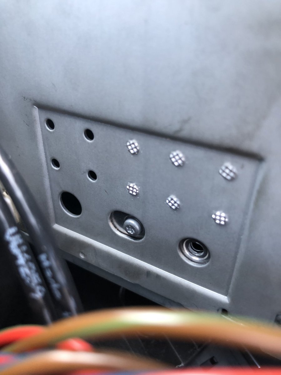

Подскажите какие разъемы есть на этой магнитоле
Добрый день. Разобрал магнитолу. Сзади какие-то провода и разъемы. Интересует возможность вывода флешки, блютуз и камеры заднего вида. Судя по всему нифига нет. Хотя бы блютуз оставили. Вот фотки. Заранее спасибо.

Это RCD510 от Бош, но без видеовхода, т.е. камеру з/в не поддерживает, а вот USB, AUX и Bluetooth поддерживает. Родного MDI нету в бардачке?
