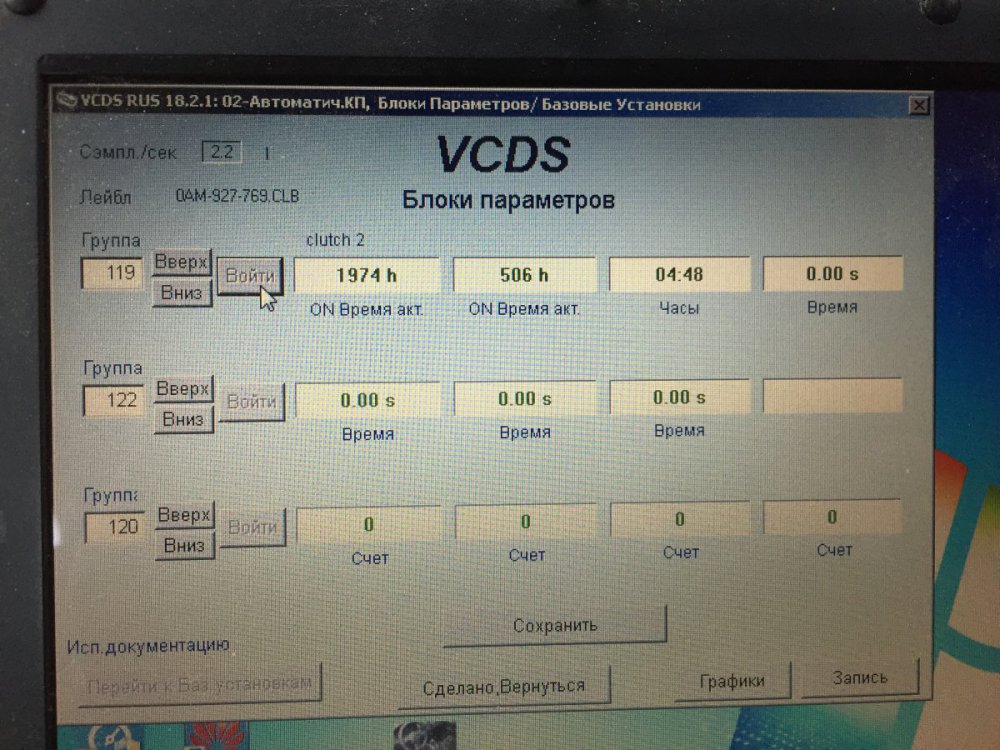

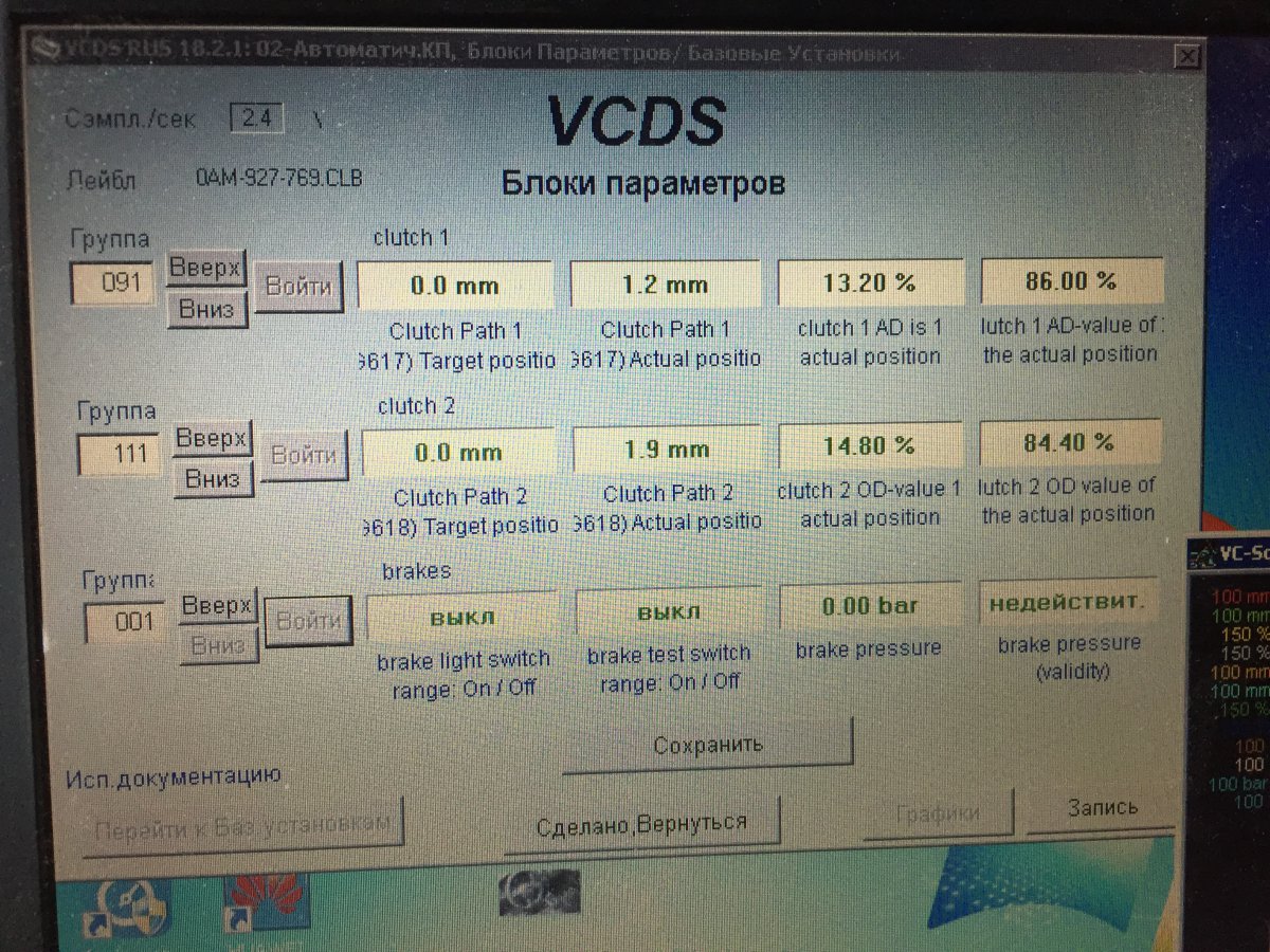

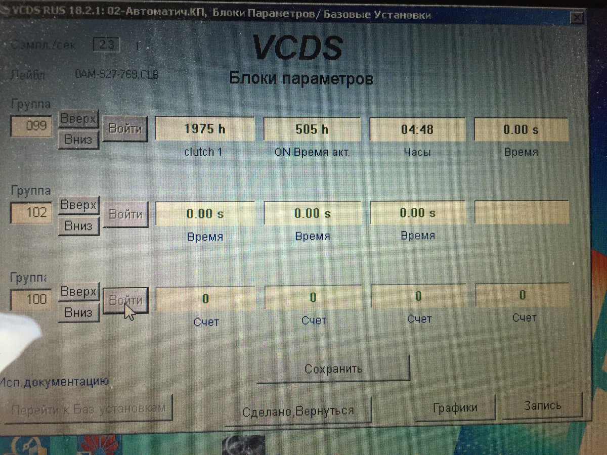

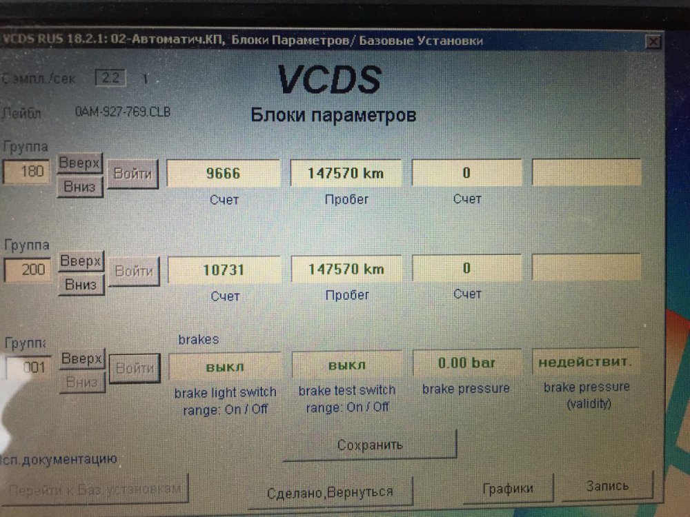

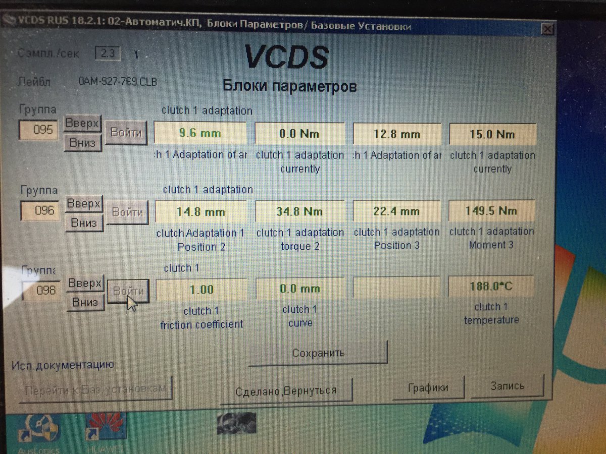

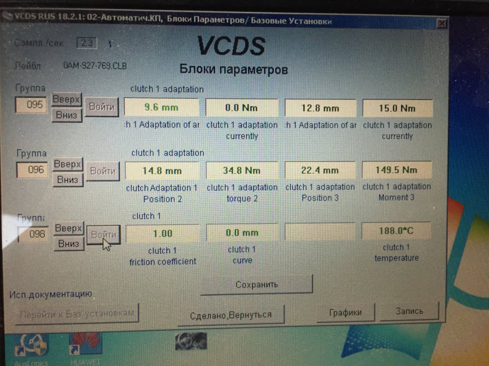

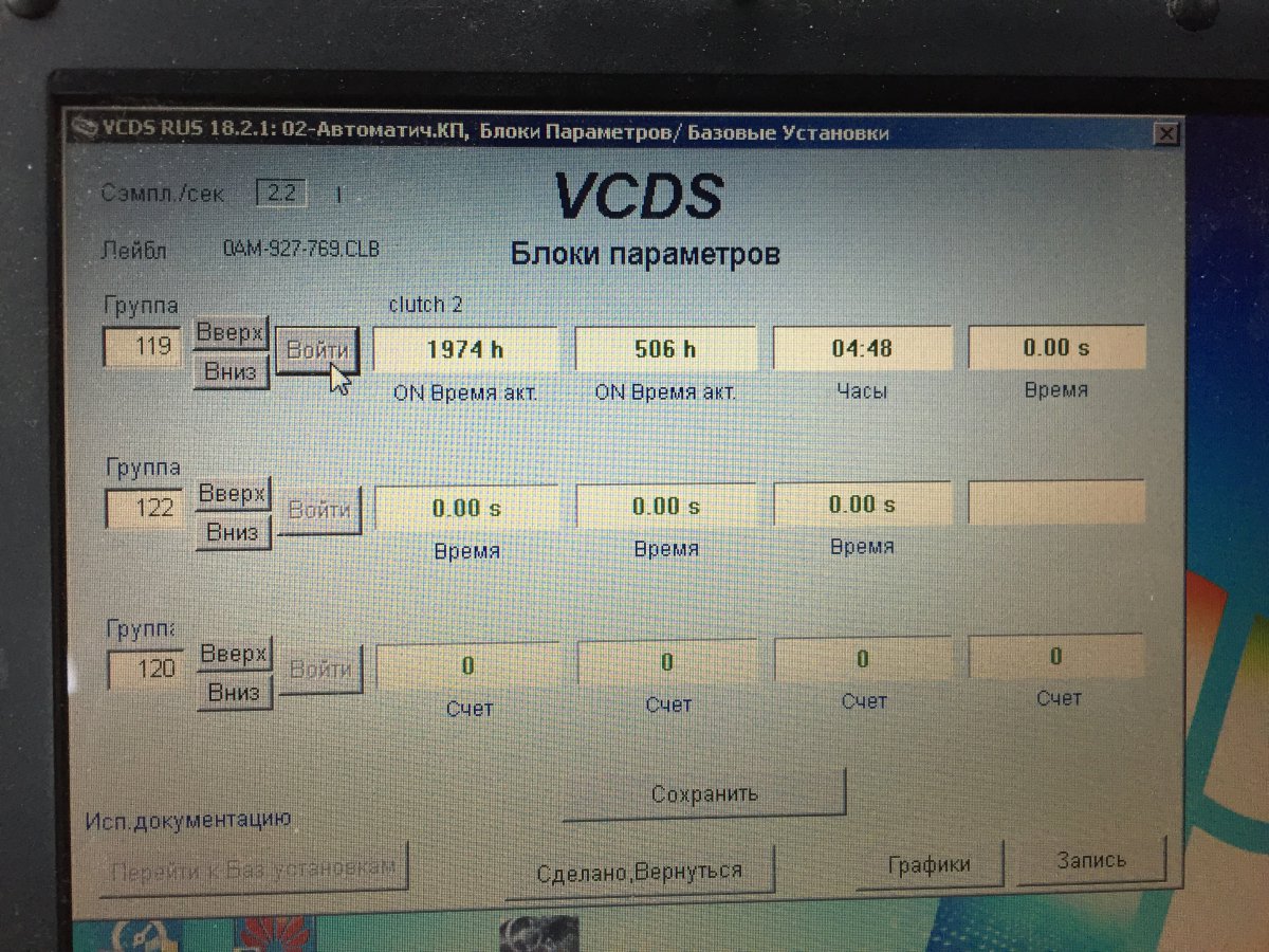

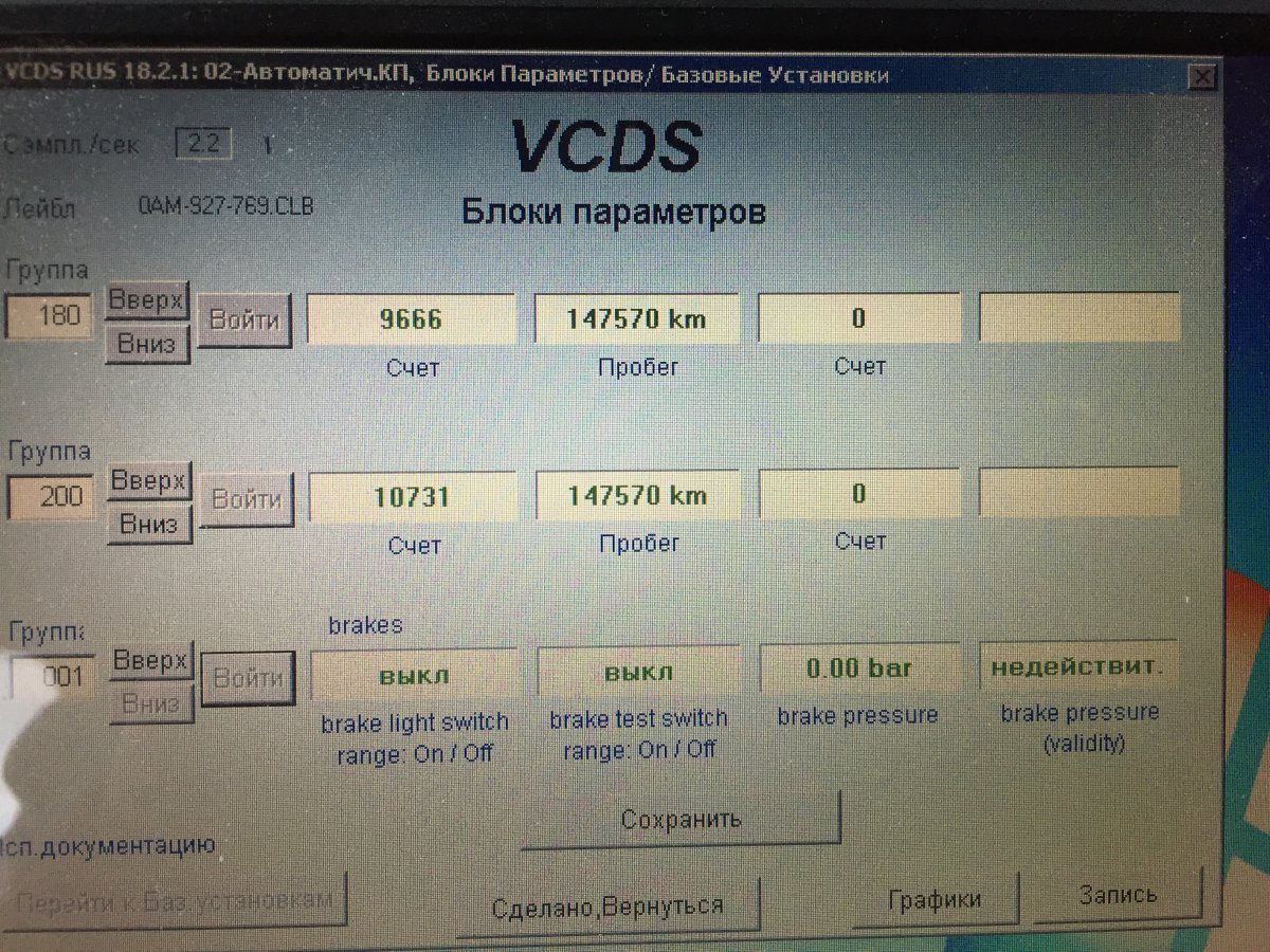

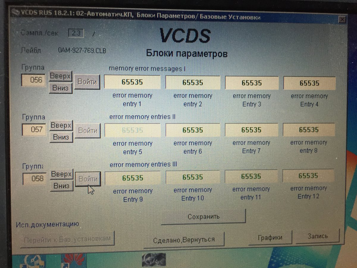

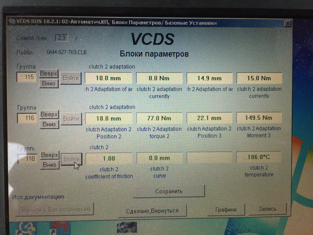

Знатоки коробки подскажите:на сколько критичен износ сцепления?Пытался сам разобраться, но чем больше форумов читал, тем больше запутался, да и инфа встречается противоречивая.Я к чему подвожу:это предпосылки на замену сцепления или нет, не понял.Только тронулся и сразу 2 передача, на паркинге тряска, чуть горка вперед-на D, откат на зад, на R рывки не понятные, но без посторонних звуков.DSG у меня первая.Считывал на работающем двигателе. Заранее огромное
На него и опирался,получилось 1-12,8мм    2-12,1мм хотя очень сомневаюсь в правильности.

считал по первой ссылке.
