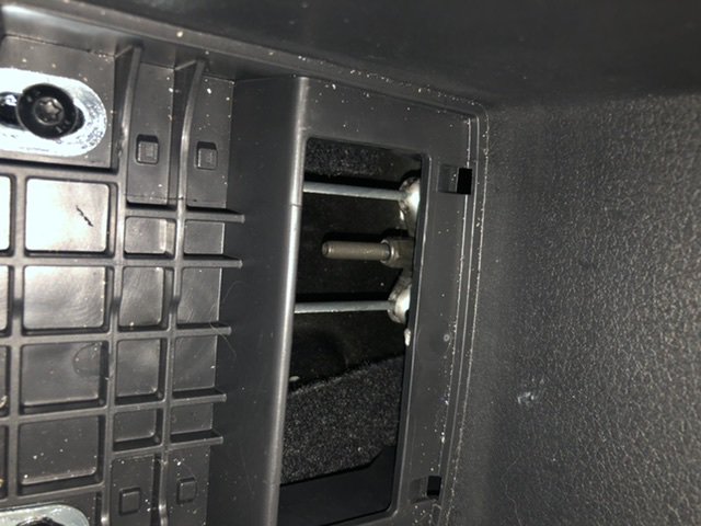

Всем привет. В общем поискал в гугле норм не нашёл варианта подтяжки ручника без снятия подлокотника. Точнее думал он снимается легко. А там надо повозиться. На фото видно. Я снял крышку. Там видно затяжной механизм. Но его не подтянуть так как он за пластиком. Есть 2 болта торкс. Если их снять подлокотник снимается? Или внутрення крышка хотя бы? Что держат эти 2 болта?
04.11.2019 в 14:10, boombooly сказал:
не надо ничего снимать, там со снятием гемора столько, что не захочешь никакой подтяжки ручника... откручивание торксов ничего не решит.

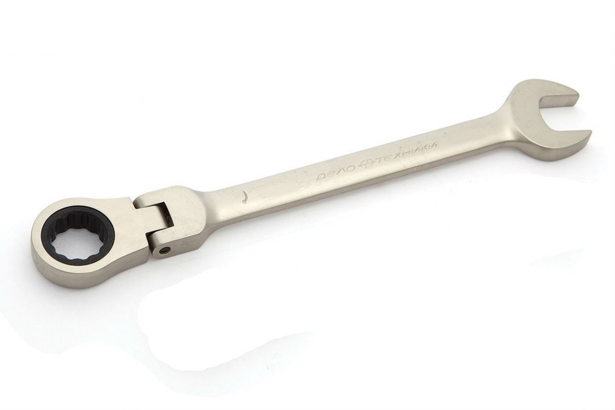

А вот что играючи решит твою проблему без плясок с бубном и подлокотником:
парт номер для заказа - 515410, на всякий случай.  Сам менял тросики с  помощью этого инструмента

Спасибо большое! Закажу. А то ездить на СТО из-за ручника постоянно. Друг на прошлой неделе поехал. Ему снимали подлокотник. Короче говорит часа полтора ручник подтягивали 🙂

Размер ключа какой? Чего его заказывать, таких ключей, в любых запчастях, гроздьями на витринах висит.
3 минуты назад, NikNikols сказал:
Мне проще заказать. Уже заказал. Чем в магазине тебе дятел насунет не тот ключ.
Если знаеш какой нужен тебе другой не подсунут.
Вам проще заказать, но надо и о других думать, кому проще зайти в магазин.

На выходных придёт ключ. Проверю и напишу размер 🙂
1 час назад, boombooly сказал:
По коду - ключ на 10.

У вас может и висят, у себя в пару магазинов заехал и уехал ни с чем. Так то можно и «за спасибо» на СТО одолжить...
