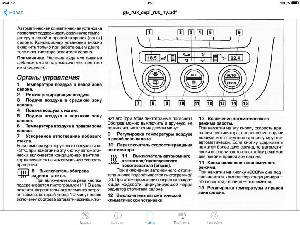

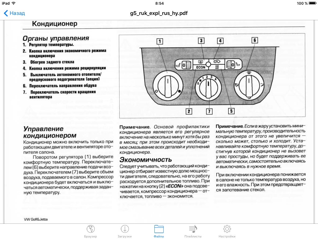

Volzsky 0 Жалоба Опубликовано: 24 ноября 2019 (изменено) 3 часа назад, udaff сказал: А что за режим такой экономичный?Никто понять не может в чём его экономичность? Обороты подскочат при увеличении нагрузки. Если нагрузка такой и осталась(кондей не включился), то и обороты останутся теми же,вот и вся математика. Блин, куда модераторы смотрят? Почему не отсекают чудиков с комментариями глупыми? Для тебя, чудо, скинул изображения! В первом 14, во втором 2! Почитай внимательно, пожалуйста! И не сотрясай воздух зря своими комментариями! Мне ответ нужен, а не ...! Блин, без обид! Изменено 24 ноября 2019 пользователем Volzsky Поделиться сообщением Ссылка на сообщение Поделиться на других сайтах
