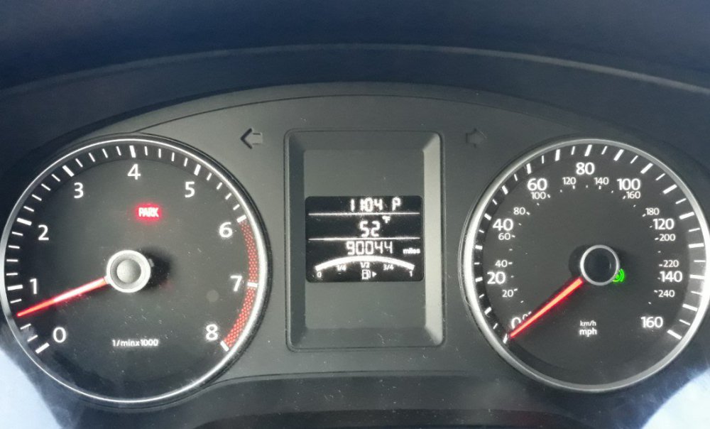

Перевести мили в км. JETTA (USA)

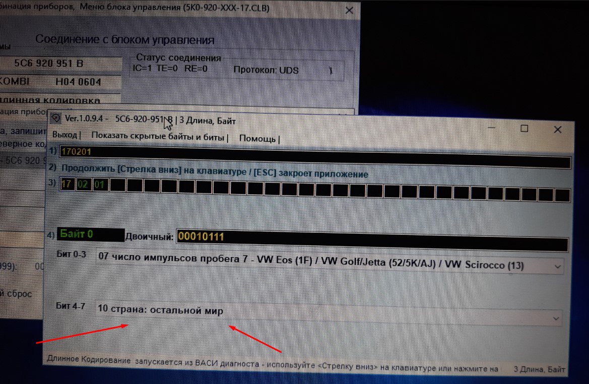

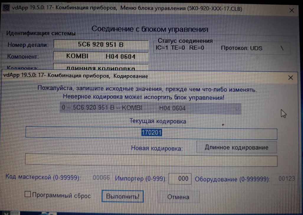

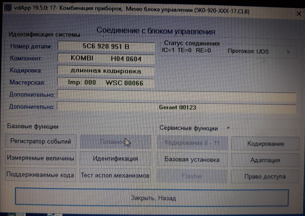

Подскажите что я не так делаю? (программа ДЯДЯ ВАСЯ)
Выбрал КОМБИНАЦИЯ ПРИБОРОВ
КОДИРОВАНИЕ
ДЛИННОЕ КОДИРОВАНИЕ
И поменял АМЕРИКА - на - ОСТАЛЬНОЙ МИР
Все это применил и когда повторно захожу уже выбрано ОСТАЛЬНОЙ МИР!
Но вот на приборке так ничего и не изменилось все равно МИЛИ.
Я ключи с зажигания вынимал потом снова включал ничего не меняется, помогите советом.

17.12.2019 в 20:40, 4esik сказал:
Так не получится. Год 2011-14 только программированием епрома или заменой приборки на Канадскую так как у них тоже платформа PQ25.
17.12.2019 в 19:40, 4esik сказал:
Попробуйте скинуть клемму аккума минут на 15.
52 минуты назад, IslandSky сказал:
Да пробовал не помогло :) на СТО сказали надо перепрошивать на Европейску версию и все будет ок. Но пока не нашел где это сделать )))
8 часов назад, Sean11 сказал:
