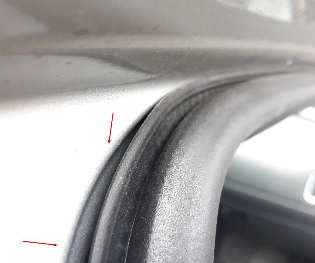

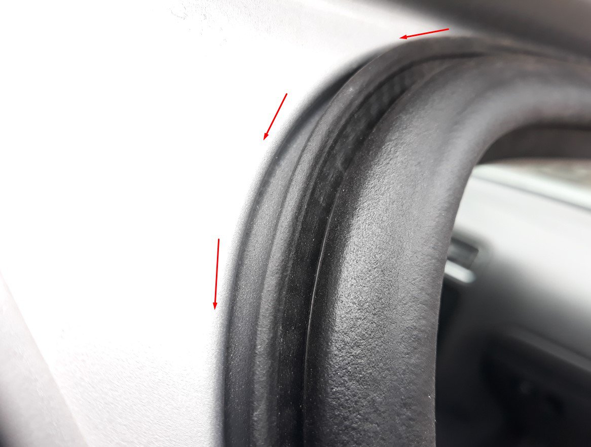

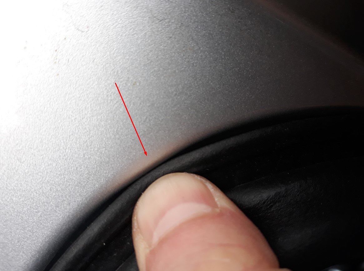

Ребята подскажите, хотел провести заднею камеру через салон и мне мешала уплотнительная резинка, я её с очень большим трудом ели-ели отодрал от одного края (сфоткал) но как я понял оно было приклеено и дальше я не рискнул отдерать всю эту уплотнительную резинку.
В итоге сделал бяку она теперь отопырена и как бы я на неё не давил её на место поставить уже не могу, что делать она была приклеена ?
У меня в предыдущих двух машинах, это Логан и Флюенс эти резинки спокойно можно было снять, а здесь походу посадили на клей её, может кто знает как мне её теперь приклеить назад? а то чувствую дождь, снег и все пойдёт под уплатнитель и там пойдут плохие эффекты...

Проводку тянуть под коврами, а уплотнитель, сначала посмотреть что написано в Эльзе, затем, если действительно приклеено - отодрать до конца и переклеить.

Она не приклеена, просто накладка изнутри не дает тебе снять уплотнитель. Да и обычно провода вдоль порога тянут и в багажник, а не по потолку, так как там подушка и провода еще шуметь могут

Да в том то и дело что я такого нигде и никогда не видел))) но теперь эта резинка оттопырена и назад свою форму принимать не хочет, наверное только приклеить надо чтоб она там держалась, вот нашёл какой-то герметик клей попробую его немного мазнуть может притянется уплотнительно назад, я его уже не хочу отдерать чтоб хуже не сделать :)
Попробую снизу под порогом снять пластмассовые накладки...
