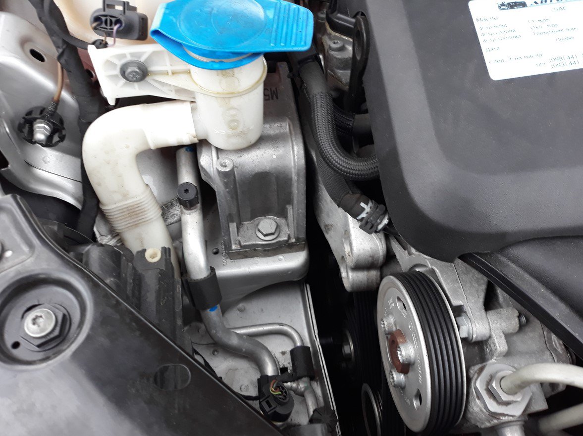

В том то и дело не показал) но насчёт левой которая сверху находится опора он сказал она масляная и не потёкшая и вот именно она стоит дорого! сказал нижнею надо поменять, но я её не увидел быстро опустил машину с подъемника короче сервис шлак, по хорошему перед тем как заказывать деталь надо всё таки поехать куда-то в гаражи да и самому увидеть и оценить опору)))
А не в курсе кода двух других опор?
Вот внешний вид верхней слева
поз. 2 и 3 сайлент блоки
номера VAG 1K0 199 867 R и VAG 1K0 199 868 R

Верхная справа опора двигателя 1J0199262DA, слева опора АКПП 1K0199555CK. Я применил подушку SportWagen 2.5 МКПП 1K0199555N, подходит. Купите Lemforder или Febi. Опора двигателя почти вечная, ее не трогайте. А вообще подушки там у вас не причем. Сколько у вас пробега? Проверить так. Дергайте заглушенный двигатель со стороны водителя сильно вперед и назад. Если гуляет, меняйте подушку АКПП.
Он даже на новой подушке немного гуляет при дергании
26.04.2020 в 17:28, teymur88 сказал:
Неисправная подушка гуляет не немного, а сантиметров 2 вперед и назад.
