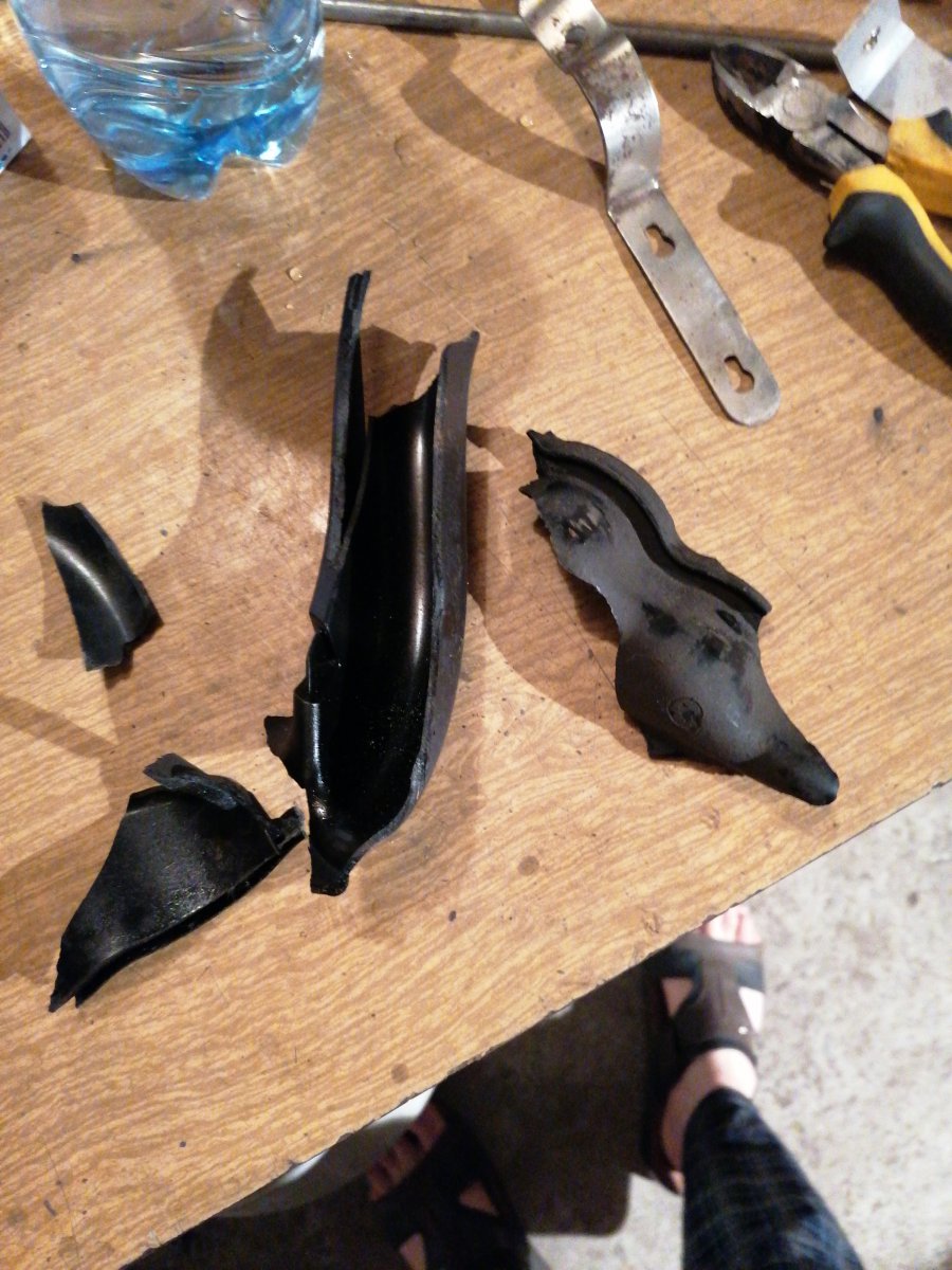

Зверюга 14 Жалоба Опубликовано: 11 июля 2020 Вот что валялось на защите картера. Осколки впускного коллектора. Нижняя поверхность, справа, ближе к салону. Поделиться сообщением Ссылка на сообщение Поделиться на других сайтах

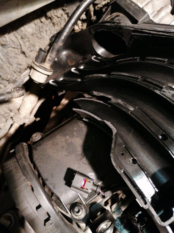

Зверюга 14 Жалоба Опубликовано: 11 июля 2020 (изменено) Масштаб повреждений виден. На двигателе потеки масла. Откуда - непонятно, но в коллекторе на стенках маслянистая грязь. Так быть не должно? Я к чему- если я заменю коллектор, не повторится ли бабах?)) Изменено 11 июля 2020 пользователем Зверюга Поделиться сообщением Ссылка на сообщение Поделиться на других сайтах
