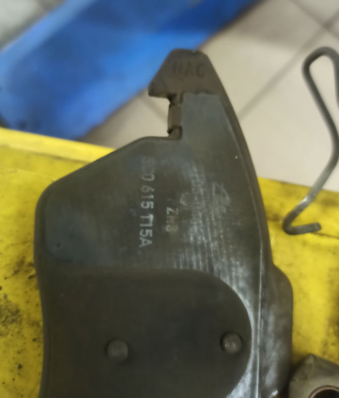

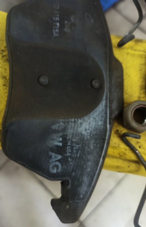

4esik 4 Жалоба Опубликовано: 9 сентября 2020 Ребята подскажите не могу найти тормозные колодки на переднею ось, когда мне увеличили клиренс я их даже сфоткал, но итог найти в интернете такие не могу. Код расшифровал вот такой: 5С0 615 115А - в интернете найти аналог по такой форме не выходит, может кто знает и подскажет как правильно найти? Поделиться сообщением Ссылка на сообщение Поделиться на других сайтах

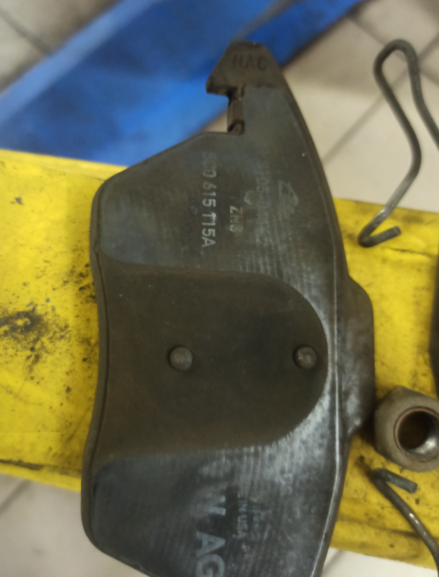

4esik 4 Жалоба Опубликовано: 9 сентября 2020 Фотка с интернета, но так же не написали аналог. Поделиться сообщением Ссылка на сообщение Поделиться на других сайтах

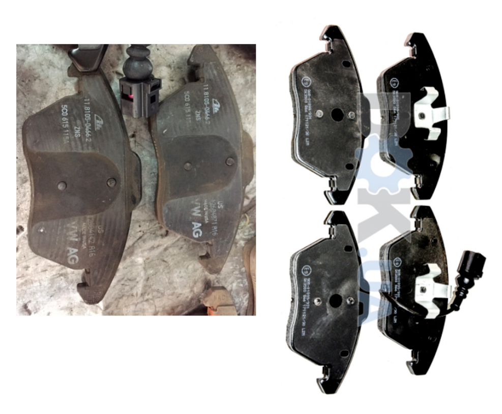

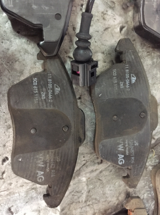

4esik 4 Жалоба Опубликовано: 9 сентября 2020 Нашёл максимально похожие фирму Abe C01A024ABE Но тут есть ушки, хотя мне не снимали вторую колодку которая упирается в супорт, может 1 колодка и должна идти с ушками, а вторая без :) или блин снимать колодки и ехать с ними на авторынок?) по интернету никак не найти? Поделиться сообщением Ссылка на сообщение Поделиться на других сайтах
Sergei36 866 Жалоба Опубликовано: 10 сентября 2020 09.09.2020 в 14:55, 4esik сказал: это USA - по вин номеру вообще ни одну деталь не находит)))) Как быть в таком случае?) Х.з. где ты искал. (Российский EMEX нынче пробил твой ВИН) И ту хрень с первого поста забудь. VAG 5C0 698 151 A 4 450 ₽ ABS 37008 966 ₽ (ставил такие, немного пылят, но без скрипа, т.е. гуд) ATE 13.0460-7285.2 5 103 ₽ Brembo P 85 041 1 746 ₽ Ferodo FDB 1094 (ушки чуть не такие, но это рисунок, а не фото. уточнять нужно) Textar 23130 01 (посмотри сам https://textar.brakebook.com/bb/textar/ru_RU/PKW/121/applicationSearch.xhtml ) Я "в памяти" где ты живёшь, поэтому - цены просто так; - аналогов гораздо больше, всех не написать; - и с ними нужно быть осторожным, каталоги не достоверны иной раз. 1 Поделиться сообщением Ссылка на сообщение Поделиться на других сайтах
