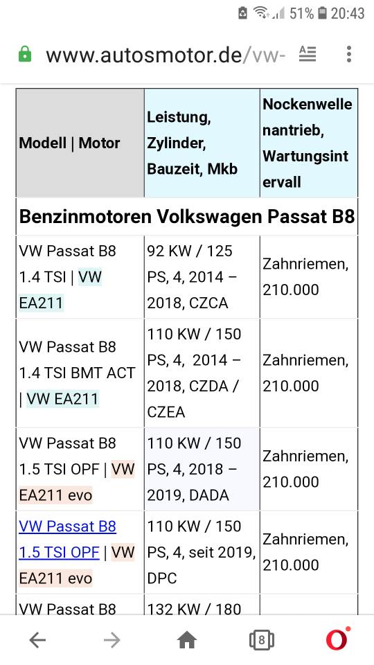

krebsi 73 Жалоба Опубликовано: 15 апреля 2021 т.е. документ. Хочется прочитать самому.У меня его естественно нет, но думаю на просторах интернета всё можно найти. Во всяком случае так было раньше. Кое что и журналы пишут, к примеру Automotorsport. Поделиться сообщением Ссылка на сообщение Поделиться на других сайтах
vampir-serg 420 Жалоба Опубликовано: 15 апреля 2021 210.000 это замена по регламенту в Европе? Поделиться сообщением Ссылка на сообщение Поделиться на других сайтах
krebsi 73 Жалоба Опубликовано: 15 апреля 2021 210.000 это замена по регламенту в Европе?Скорее рекомендации...На пежо 208 (жены машина) ремень меняется через 200 т.км или 10 лет! 1 Поделиться сообщением Ссылка на сообщение Поделиться на других сайтах
vampir-serg 420 Жалоба Опубликовано: 15 апреля 2021 Ну значит не совсем обманули при покупке 😉 Поделиться сообщением Ссылка на сообщение Поделиться на других сайтах
