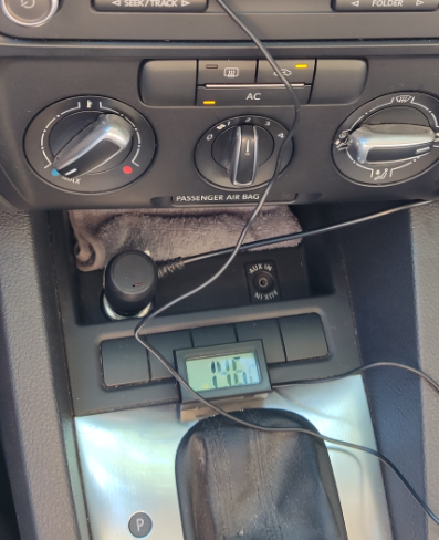

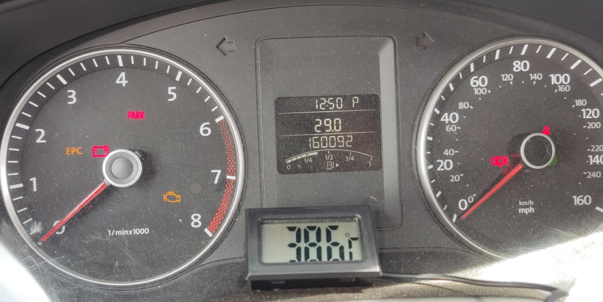

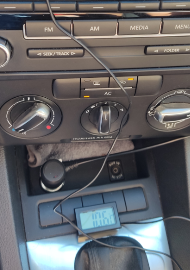

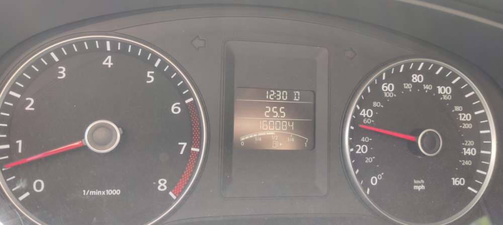

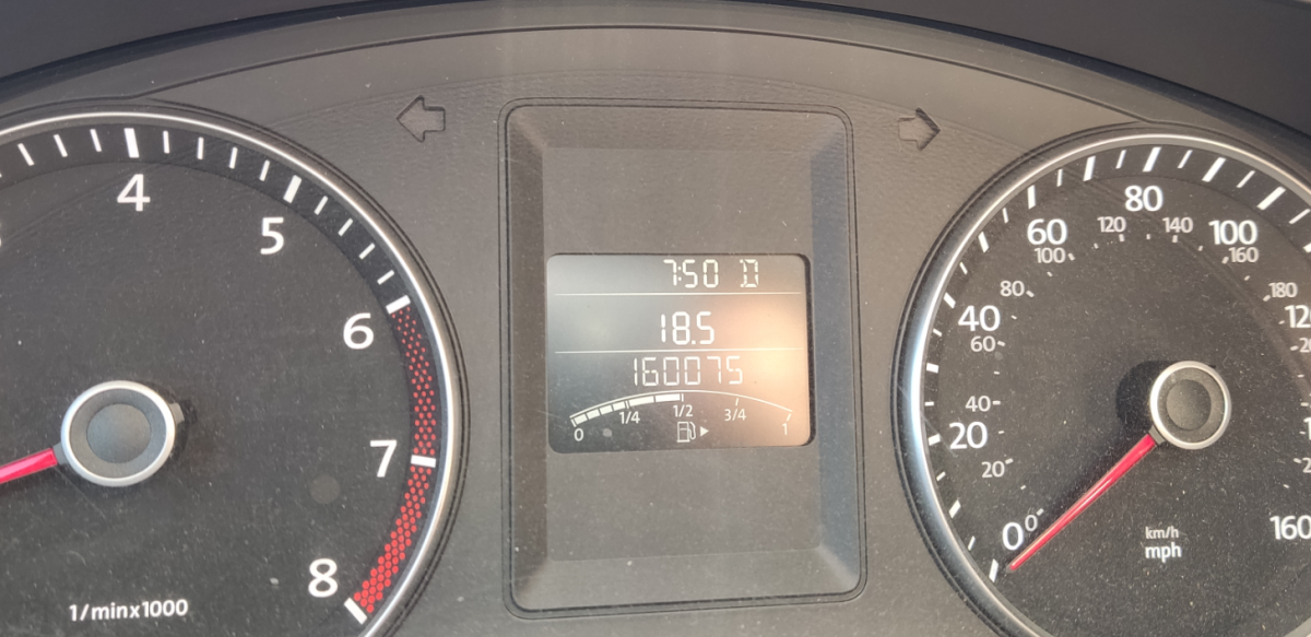

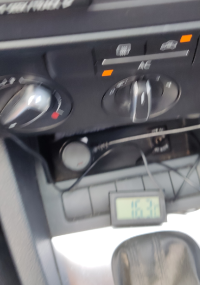

4esik 4 Жалоба Опубликовано: 5 августа 2021 Подскажите может у кого была похожая проблема? Делал тесты и вот что у меня получилось! На утро после ночи когда машина холоднаяТемпература на улице 18,5, холодный воздух с дефлекторов 10,6 В этот же день, когда машина немного прогрелась в тени!Температура на улице 25,5, холодный воздух с дефлекторов 14,6 И на следующий день, когда машина конкретно прогрелась вместе с салономТемпература на улице 29 в салоне 39, холодный воздух с дефлекторов 16,3 На станции, сказали что вроде как не создаётся давление и надо поменять управляющий клапан который находится на компрессоре! Но погуглив оказывается ещё есть, клапан давление внутри компрессора. Если стоимость регулирующего клапана обходится в (1100 грн клапан) + работа с заправкой (800 грн) = 1900 грн на обычном СТО То на специализированном СТО, сказали надо полностью снять кондей и стоимость ремонта будет 3500 грн По моим тестам можно сказать что проблема в регулирующем клапане?) На светофоре кстати с дефлектора, температура начинает расти Поделиться сообщением Ссылка на сообщение Поделиться на других сайтах
