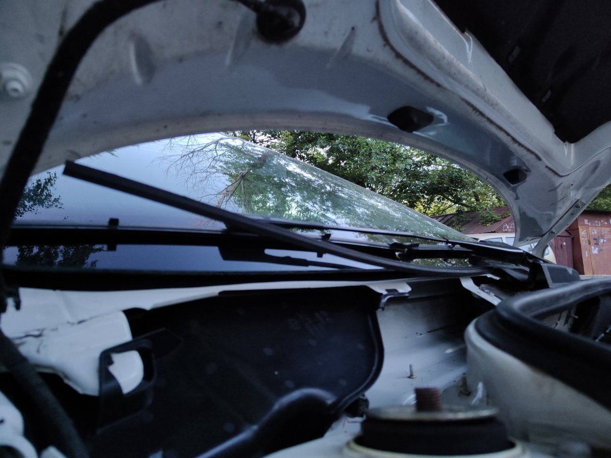

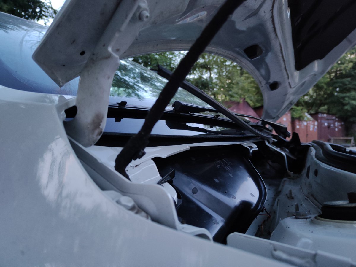

Отклеилась узкая пластиковая полоска под лобовым стеклом.
Всем привет!
Вот такая беда, см фото.
Рад буду советам как решить эту проблему )
Сначал приклеить эту полоску, а потом пластиковое жабо вставлять в паз этой полоски? Выдержить ли такую нагрузку приклееная полоска к стеклу? Но ведь люди как то постоянно меняю пред (дополнительный) салонный фильтр... т,е. регулятрно снимают жабо для замены дополнительного фильтра.
Если самому клеить, то чем и как клеить? Клей для стекла и пластика, но какой? Там еще как-то прижать надо ибо все отходит от стекла.
Или без вариантов и в сервис ехать?
Спасибо!

Прошу подсказать как найти номер этого уплотнителя.
Есть такая штука под пунктом 5, но номера ее нет (
https://www.ilcats.ru/vw/?function=getParts&market=USA&model=JEG&modelcode=26&year=1981&group=8&subgroup=845&part=163000
Изменено пользователем mashinabezine
Скорее всего это 5C6 853 306 -"облицовочная рамка" или проще - молдинг ветрового стекла (нижний). В продаже у Емекса нет.
