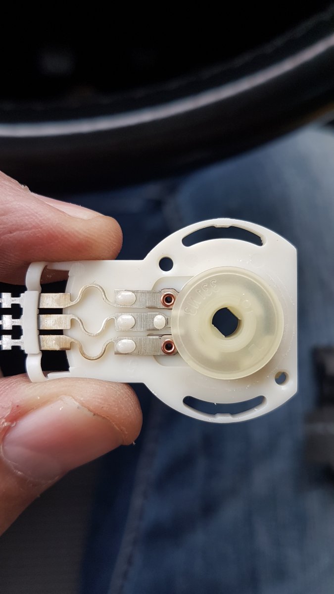

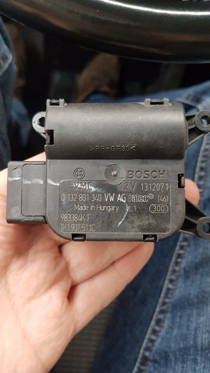

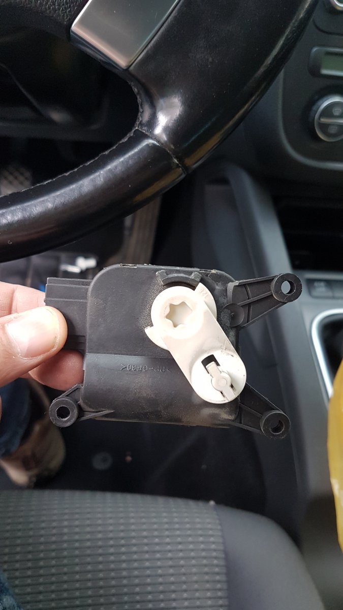

Brown 427 Жалоба Опубликовано: 18 октября 2021 (изменено) 15.10.2021 в 17:23, gigagertz сказал: Я бы шнурком этот привод подергал, если есть у него такая возможность провести тест. Может разработается, а может сдох мотор(Или щетки загажены) У меня нет полноценного шнурка. Есть блютуз-сканер, через смартфон могу только посмотреть/стереть ошибки и параметры датчиков. Залезать в блоки и запускать тесты нет возможности. Несколько раз пытался через адаптацию "запустить" этот моторчик заслонки. Никакой реакции, даже не дергался. По форумам и ютубу было найдено одно из возможных решений проблемы в виде чистки управляющего потенциометра. Но это только легко сказать... С помощью такой то матери и со второй попытки, после нескольких часов ковыряния в немыслимых позах, все таки удалось снять этот чертов блок управления заслонкой, v158. Все кто туда лазил обматерил немецких конструкторов знатно, я хочу сказать некоторые плюют и снимают всю "торпедо" или, психанув, даже ломают крепление привода... Но чистка/смазка ни к чему не привела, привод наглухо молчал. Видимо, проблема была в самом моторчике. В течении часа (время поджимало) смотался и купил на разборке б/ушный привод (как сказал продавец- самый ходовой из всех. а их там в климате штук 6, по моему) за 500 р и тут же установил вместо старого. Теплый и правильно обогреваемый климатом салон- это кайф Новый оригинал чуть ли не 10 тыщ стоит. ЗЫ. Я подозреваю, что проблема этого привода в том, что он висит прямо над горячей подводящей трубкой радиатора салона и постоянно в "разогретом" состоянии пребывает. Изменено 18 октября 2021 пользователем Brown Поделиться сообщением Ссылка на сообщение Поделиться на других сайтах

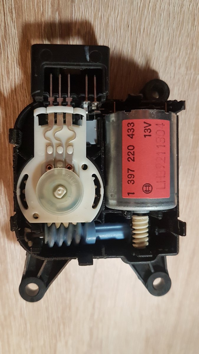

gigagertz 101 Жалоба Опубликовано: 18 октября 2021 6 часов назад, Brown сказал: ЗЫ. Я подозреваю, что проблема этого привода в том, что он висит прямо над горячей подводящей трубкой радиатора салона и постоянно в "разогретом" состоянии пребывает. А есть фото привода? Мотор там достается? Я думаю надо вскрыть и посмотреть на его щетки и ротор, если все загажено, чистишь и опять работает. Это как в замках дверей из-за того что мотор крутится мало, он не очищает себя сам Поделиться сообщением Ссылка на сообщение Поделиться на других сайтах
Brown 427 Жалоба Опубликовано: 18 октября 2021 (изменено) Моторчик, шестеренки свободно крутятся. Такое впечатление, что не подается напряжение на моторчик. Возможно из за потенциометра, не знаю. Я не стал сам моторчик пока разбирать, ни к чему уже. И да, он то как раз регулярно работал, почти при каждой поездке, так как климат работает почти всегда. Изменено 18 октября 2021 пользователем Brown Поделиться сообщением Ссылка на сообщение Поделиться на других сайтах
Brown 427 Жалоба Опубликовано: 18 октября 2021 Такие приводы ставились и ставятся на кучу ВАГовских машин. Если не на все. Поделиться сообщением Ссылка на сообщение Поделиться на других сайтах
gigagertz 101 Жалоба Опубликовано: 23 октября 2021 18.10.2021 в 20:23, Brown сказал: Моторчик, шестеренки свободно крутятся. Такое впечатление, что не подается напряжение на моторчик. Возможно из за потенциометра, не знаю. Я не стал сам моторчик пока разбирать, ни к чему уже. И да, он то как раз регулярно работал, почти при каждой поездке, так как климат работает почти всегда. а я бы разобрал моторчик ради любопытства и посмотрел на щетки и статор Поделиться сообщением Ссылка на сообщение Поделиться на других сайтах
iborg 177 Жалоба Опубликовано: 24 октября 2021 https://aliexpress.ru/item/1005002264690202.html?sku_id=12000019812901036&spm=a2g2w.productlist.0.0.112e745dJHjB7Y У меня на Джетте такой тарахтеть начал,тоже на Али взял,всё норм было.А двиг там маленький совсем,что там разбирать-то? ОД тогда тоже 7 тыр загнул... Поделиться сообщением Ссылка на сообщение Поделиться на других сайтах
