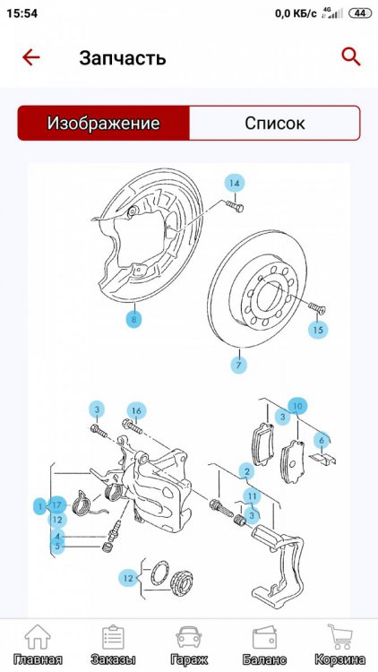

Загремело сзади,словно банка консервная пустая в ведре железном болтается.Отпал щиток тормозного диска на правом заднем колесе и болтался.Места его крепления с мясом провалились насквозь.Screenshot_2022-07-26-15-54-35-958_ru.autodoc.autodocapp.thumb.jpg.a6025f5437739725622012912d6c58b4.jpg
Аналогов нет,оригинал недоступен был по понятным причинам. Решил сколхозить.Всё разобрал,снял торм. диск,скобу. Открутил четыре винта,которыми этот щиток крепится,вырванные с мясом куски убрал,и поставил большие шайбы с обоих сторон щитка, и винтами закрепил обратно.Фото не делал.Кому нибудь может пригодиться,этот щиток кстати аллюминиевый.

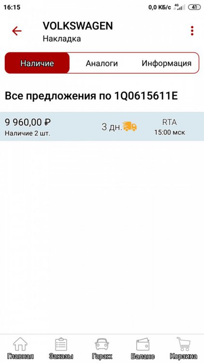

Только что зашёл в каталог автодок,появился оригинал, аналогов нет.Кусок аллюминия стОит почти десятку.Screenshot_2022-07-26-16-15-38-836_ru.autodoc.autodocapp.thumb.jpg.dcd3d549ea1284cd44eef82abdf56ddb.jpg

Я для того и выложил,чтобы если кто то столкнулся с подобным не спешил выкладывать ЭНную сумму денег,а подумал о том,чтобы сделать фактически бесплатно.
