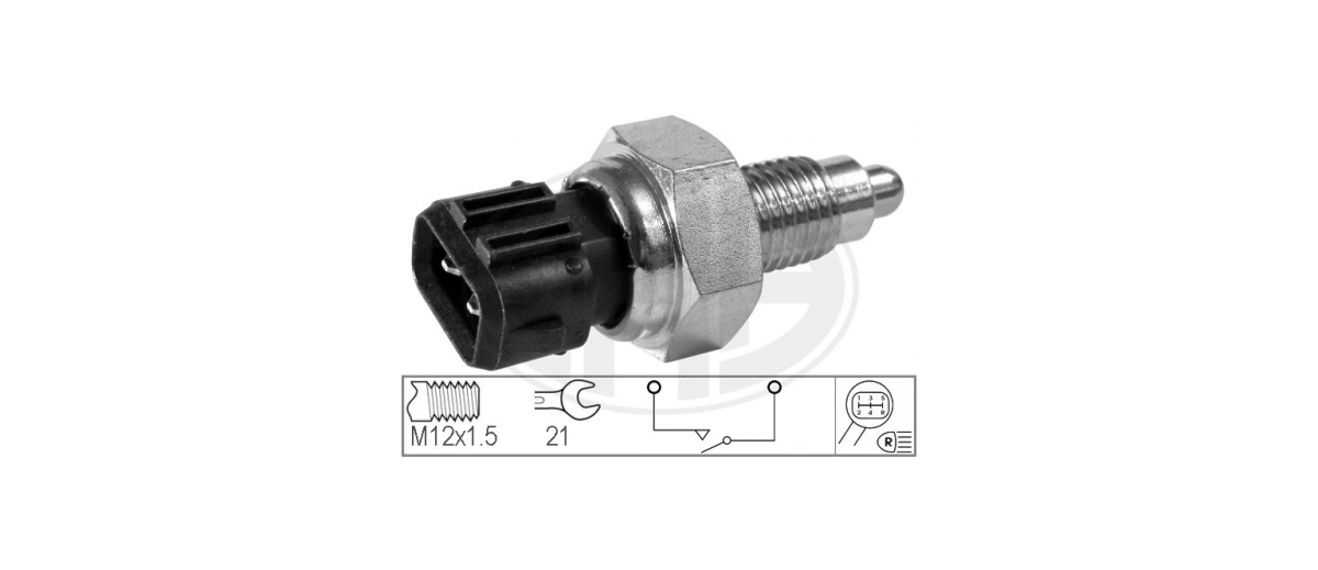

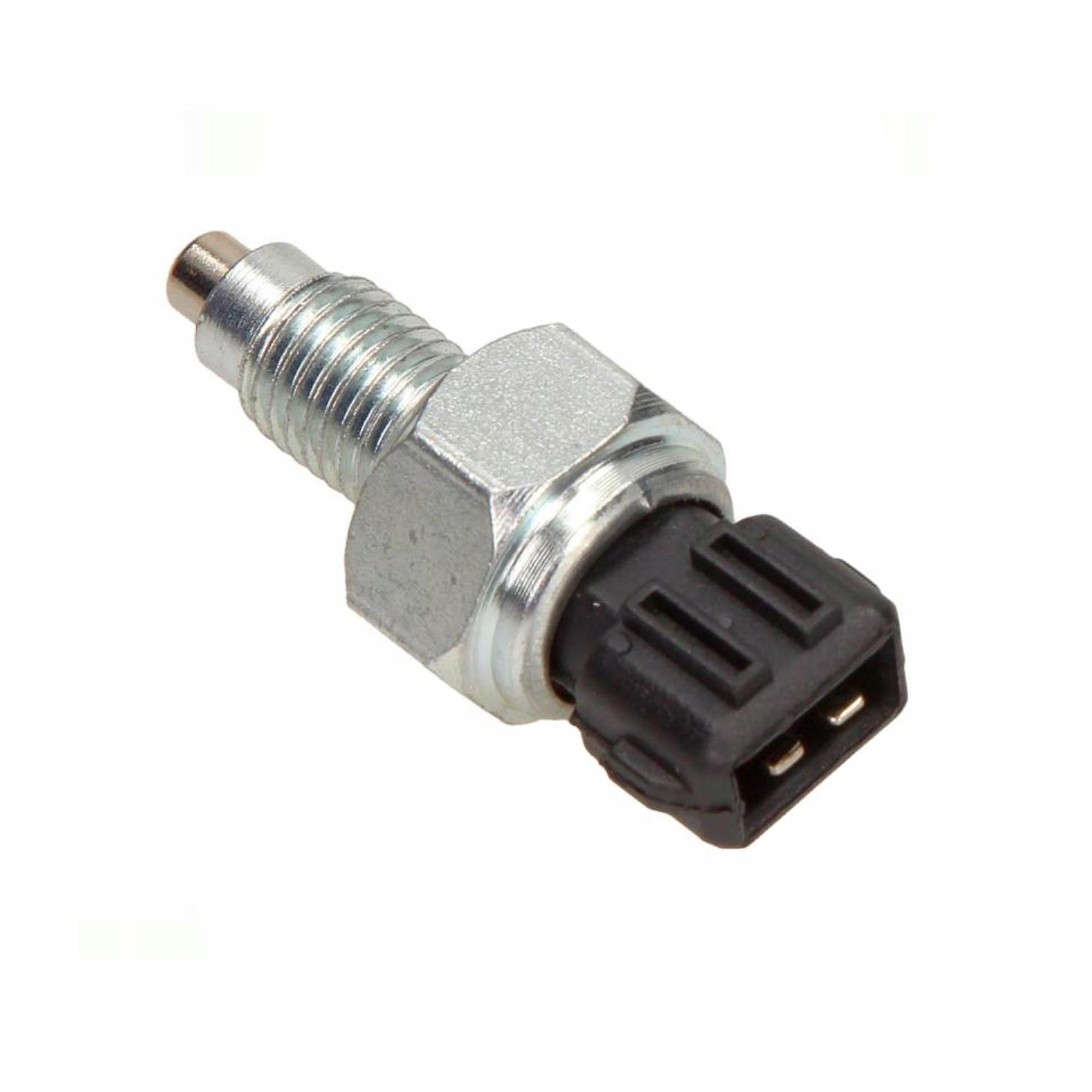

Накрылся датчик заднего хода. Я купил новый, а фишка к нему не подходит - разъем у датчика другой.  Ну, думаю, начудили китайцы. Посмотрел на другие, а они все такие.
21758-360x360.jpgWLACZNIK-SWIATEL-COFANIA-TRANSPORTER-T4-
Оказывается начудил не производитель, а тот, кто 2 года назад мне коробку ремонтировал, поставили датчик фиг пойми от чего и фишку заменили. Неудивительно, что датчик так быстро вышел из строя.
Никто не подскажет каталожный номер фишки, ну или ее спецификацию, чтоб как-то найти.

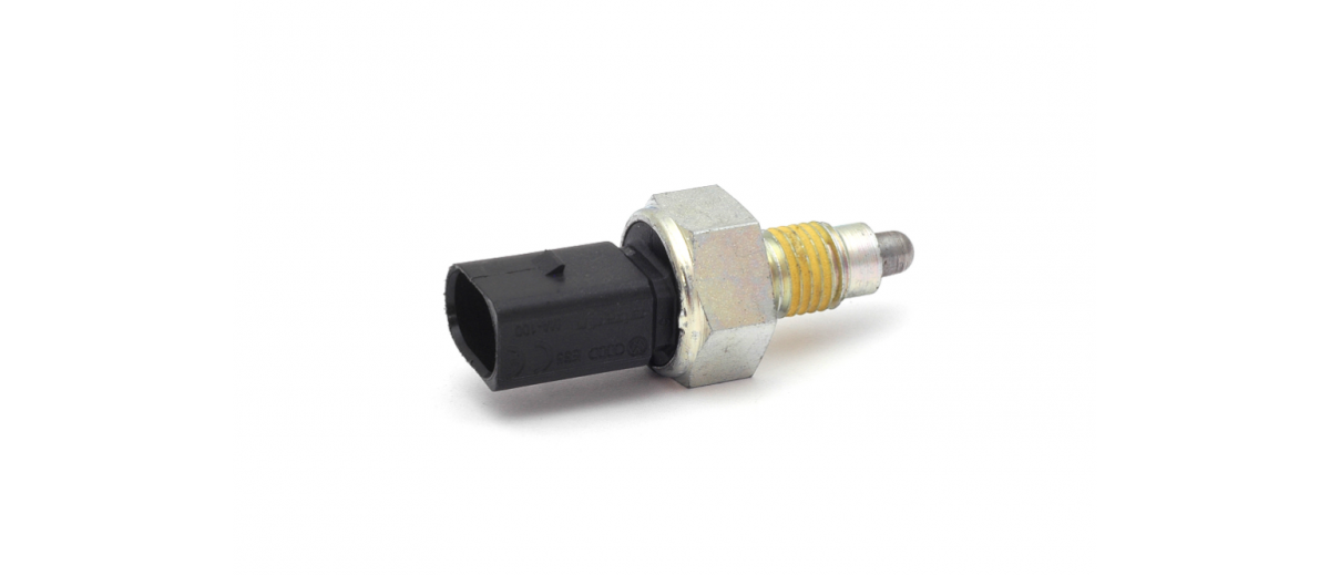

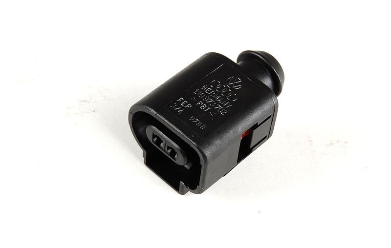

Оригинальный датчик вроде как 02K945415K, для него идет фишка 1j0973702. Если возвращать к оригиналу, то скорее всего еще будут нужны пины.

Не утруждайте себя. Оказывается разные датчики на мой VIN бьются. И мне выдало группу датчиков с разъемом как на моем фото.
По вашему каталожному номеру выдает датчики с подходящими под мою фишку разъемами. Так что мне проще датчик старый сдать и купить новый.

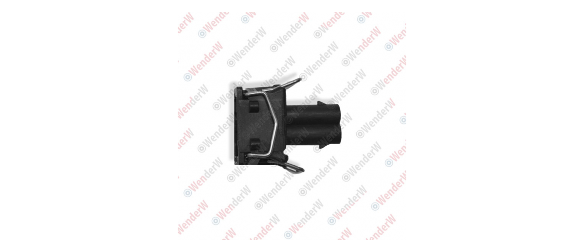

вкорячили, скорее всего, датчик заднего хода от предыдущего (или еще древнее) поколения
там пара 020945415A -  датчик,  357 972 752 - разъем
З.Ы. интересно, а как они женили старый датчик с новым разъемом?...
Не знаю, там все подходит.
